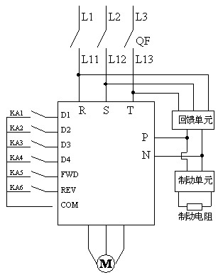

  在生产中,装载的物料有时可能会超载,而且刚好在斜坡上启动也是很正常的事情,再考虑加速时间短,选型时变频器容量都考虑加大,我们选用的变频器为德力西CDI9000-G280kW,这样有利于电机在过载时变频器有足够的过载能力,能量回馈单元选择德力西CDI-FD系列,制动单元为德力西CDI-BR系列。二者总瞬时制动功率超过450KW。
  改造提升机用变频器是在原提升机电控系统的基础上,用变频调速系统替代原工频调速系统,同时保留工频调速系统,使两套系统互为备用,增加系统运行的可靠性。改造时需要增加工、变频转换功能。系统运行前,将主回路和控制回路各转换开关切换至相应的变频或工频位置。依据提升机控制系统的不同,采用适当的接线方式,就可以实现灵活的操作方式。对于旧系统改造用变频器,为了不改变原来的操作习惯,可以用原来的操纵系统操作变频器。操作者通过主令控制器操纵杆控制电机正转五挡速度和反转五段速度,以实现电机的爬行、加速、减速、恒速运行。
  提升绞车在下降过程中绝大部分时间都处于发电状态,因此必须要有装置来处理再生能力。一般有两种处理方法,一是采用能量回馈的方式,将能量全部回馈到电网当中,这样节能效果最好,也是最理想状态。但是考虑到绞车在重载下放时的功率,能量回馈的配置要比较大,可能会超过变频器的额定功率,因此价格可能会比较高。二是直接采用能量制动单元,直接将再生能量消耗掉,这样实现起来最简单,价格低廉,但是能量消耗会多一些。我公司变频器采用的是同时接入能量回馈单元和制动单元的办法,能量回馈单元处理正常情况下的能量,当是重载下放时,再生的能量很大,这样可以让能量回馈单元和能耗制动单元一起工作,这种方法是上述两种方法的折中,能量消耗不大,毕竟重载下放所占比例不大。价格上也不会因为全部是能量回馈单元而价格很高。
  变频器采用多段速度设置,FWD、REV设为正反转,D1、D2、D3设为五段运行频率6Hz、18Hz、25Hz、35Hz、50Hz,以适应控制系统对提升机不同运转速度的要求。五挡速度加速和减速段的速度均在变频器上设置。变频调速原理图如下图所示:
