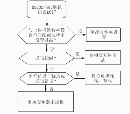

    对于通讯故障,艾默生变频器EV /TD主要表现为两种情况,一种是有故障代码显示,即“E017”(RS232/485通讯错误),还有一种是无故障代码显示,对于前者而言,其故障定位如图1所示。

    而对于无故障代码的通讯故障,则必须首先查看系统配置,找到故障原因所在,然后再重新配置系统。

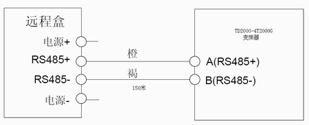

    图2所示为某碳酸钙企业在中控室通过变频器的远程控制盒来操作150米外的1台艾默生TD2000-4T2000G变频器(研磨机电机),在接好线后,并将F00、F02设成了串行通讯设定和通讯控制有效外,其余的均用出厂参数,但开机后变频器显示E017(RS232/485通讯错误)。

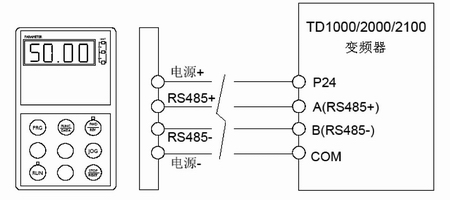

    图3所示为艾默生TD/EV系列变频器的远程操作器连线示意,该远程操作器型号为TDO-RC02,与其变频器TD2000/2100系列操作器键盘的外观、基本操作方法以及显示风格等基本一致。它是采用内置RS485通讯方式实现远程操作控制的,工作电压为直流24V,在距离只有几十米的范围内可以采用变频器内部直流电源,若超过50米以上或者变频器内部直流电源另有他用,可以选用10W左右的标准直流24V电源。由于采用通讯方式实现远程操作控制,所以该操作器的安装距离可以在数百米范围内正常工作,并且通过采用不同的通讯地址对多达32台变频器进行远控操作。这些操作内容包括正反转运行、电动运行、停机、功能码设置、功能码参数查看、运行参数查看、故障复位等。

    检查变频器与远程操作盒的通讯格式是否匹配,发现两者之间的地址和通讯格式均不一致,现修改参数如下:
    D002:从机地址设置
    本功能码用于设定当前操作的从机地址,实际有效设定范围为组网从机的本机号码范围,超过组网的从机本机号码范围时,无法与指定的从机通讯,则远程控制盒相关控制无效。但是,即使D002=0与变频器F118=0相同,也是不能通讯的。因为地址“0”已经预留给变频器厂家,用户使用无效。因此,本系统可以选择地址为D002=F118=10。
    D003:通讯波特率
    本功能码用于设定与从机进行串行通讯的数据速率,0~3分别代表9600bps、4800bps、2400bps、1200bps四种传输速率。现变频器F116=5即9600bps通讯速率,将D003设定为0即可。
    D004:数据格式
    本功能码用于设定串行通讯中采用的数据格式,且采用1位起始位、8位数据位和1位停止位,校验方式分别为“0”(无校验)、“1”(奇校验)和“2”(偶校验)。现变频器参数F117=0为无校验方式,即选择D004=0。
    参数修改后,按STOP/RESET键复位,变频器恢复正常,通过远程操作盒能够正常控制变频器的运行。
