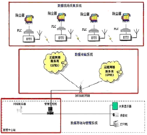

  除尘器远程监控系统(以下简称“监控系统”)通过在各除尘器控制系统安装终端数据传输单元(DTU),对除尘器数据进行采集、转换,通过GPRS无线方式传送实时数据到远方监控中心站,远方监控中心站定时或实时调取各除尘器的数据,自动保存到相应的数据库并进行数据管理,实现对各除尘器工作情况的实时监控和管理。监控系统组成框图见图1。
图1监控系统组成框图
  1、系统结构
  除尘器远程监控系统由数据采集系统、指令发射系统、数据传输系统、数据存储系统和数据管理系统组成。
  数据采集系统的主要功能是通过除尘器控制系统的PLC对除尘器数据进行实时采集,采集的数据主要有各阀门的开闭信号,各电动机工作/停止信号,除尘器差压和温度信号,除尘器清灰形式控制信号等;
指令发射系统的主要功能是通过短信MODEM将远程监控中心要呼叫上线的指令以短信形式通过GSM网络发送到对应除尘器的DTU中。以建立除尘器与远程监控中心的网络连接。
  数据传输系统主要功能是将PLC采集的数据通过与PLC的标准通信串口连接的DTU把数据传输到GPRS无线网络服务商,再进入到远程管理中心的除尘器远程监控计算机;
  数据存储系统的主要功能是以简洁、有效的数据库格式将从各除尘器采集的数据实时地、安全地存储起来,并对历史数据进行有效的管理;
  数据管理系统的主要功能是实现操作人员对数据库中的数据进行查询、显示、编辑、打印以及接受数据和发送指令、用户管理等。

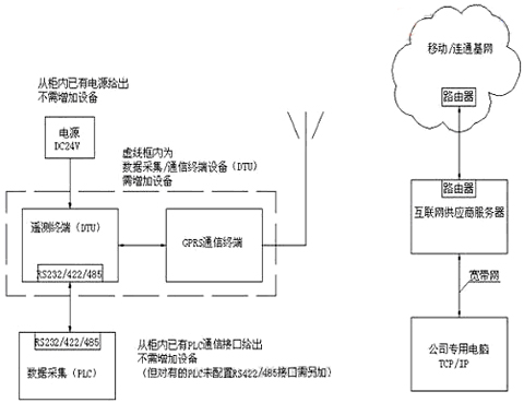

  根据“除尘器远程监控系统立项报告”的要求。在该厂4#机除尘器上安装1台终端数据传输装置(DTU)。利用除尘器控制系统原有的PLC装置作为除尘器数据采集装置。CPU的RS232串口与数据传输装置(DTU)的RS232串口直接相连接。DTU的电源由除尘器控制系统的220VAC经滤波处理后的电源供电。公司远程监控计算机暂用办公电脑代替,应用软件采用北京三维力控6.0版组态软件及数据库集成系统。
  3、远程监控系统的工作原理
  通过数据传输装置DTU的通信接口RS232与现有除尘器控制设备PLC的通信接口RS232对接。把PLC内已采集到的除尘器运行数据传输到DTU监控终端装置,再经DTU数据传输装置发送到移动公司或联通公司通信网络,再经互联网供应商的服务器经宽带网进入公司气中心专用远程监控计算机,最后在专用监控计算机屏幕上以WEB网页形式显示动态、实时的除尘器运行数据。
  在数据传输装置DTU内设定专用远程监控计算机的TCP/IP地址或域名,在公司专用远程监控计算机设定除尘器的数据传输装置DTU的ID地址(手机号),使其双方确立了唯一的通信地址。原理如图2所示:
                                              图2
