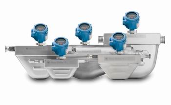

  高准卫生型科里奥利仪表现在可匹配采用新一代 MVD 技术的2400S 型变送器,具备了在线仪表自校验,批处理性能改进和协议扩展的功能
  中国上海(2009 年 10 月 20 日讯)— 艾默生过程管理公司宣布,其高准卫生型H 系列科里奥利仪表可匹配采用新一代 MVD 技术的2400S 型变送器。2400S 型变送器扩展了 H 系列科里奥利仪表的安装选项,包括现场一体式安装或分体式安装,或使用 DIN 导轨、面板或支架在控制室安装。
  高准 H 系列科里奥利仪表是食品和饮料以及生命科学领域的理想选择。经特别设计的 H 系列寻求流量和密度敏感度与紧凑性和自排空能力之间的最佳平衡。H 系列的优点是能够在各种不同的实际工况中清洗并排空流量管,同时具有宽量程比和稳定的流量、密度及浓度百分比(例如白利糖度、固体百分比)测量性能。此外,由于其基本设计和低驱动频率,高准卫生型科里奥利 H 系列仪表具有非常好的含气和两相流测量性能。
  艾默生高准 2400S 型仪表采用新一代 MVD 数字处理技术,可以实现真正完整的仪表自校验。该校验技术可在仪表在线、生产流程运行时鉴别传感器工作状态,并且无需采用外界参考设备。这种独一无二的功能排除了因传统仪表测试而引起的生产中断,并确保了仪表的工作性能达到了原始工厂规格。
  采用新一代 MVD 技术,2400S 型具有更快的仪表响应时间和先进的算法,从而能提供卓越的空-满-空 (EFE) 批处理性能。在 EFE 批处理中,管道开始为空,装满液体后在批处理过程中保持满态,然后在批处理完成时排空。这种批处理通常可见于机动有轨车、油罐车装载和多产品管道。由于两次填料之间管道和仪表必须排空,因此使用仅为液体过程配置的流量计进行测量极具挑战性。与高准 H 系列科里奥利仪表匹配的 2400S 型变送器在不影响测量性能和准确性的前提下解决了上述应用问题。
  高准 H 系列仪表的液体质量流量精度高达 ±0.1%,液体体积流量精度高达 ±0.15%,气体质量流量精度高达 ±0.5%,液体密度精度高度 ±0.001 g/cc。由于没有磨损或断裂的移动部件,没有干扰部件,也没有特殊流量或管道要求,因此高准 H 系列仪表是食品、饮料、生命科学和医药行业杰出的整体卫生型测量解决方案。
  除 Foundation 现场总线和 4-20 mA、频率及 HART 等传统界面之外,H系列产品还匹配了 DeviceNet 或 PROFIBUS DP 通信协议。DeviceNet 和 PROFIBUS DP 广泛应用于采用 PLC 的食品、饮料以及生命科学领域。与 PLC 进行直接数字通信意味着现在可通过两条线路传送第二和第三过程变量、仪表/过程诊断信息以及初始测量数据。其结果是一台仪表就可以提供流量、密度以及温度测量信息,无需多台传感器,减除了与之相关的布线/组态成本。此外,数字通信可获取仪表诊断信息,如驱动增益、仪表自校验以及其他报警。
  2400S 型变送器配备了防护等级达 IP66 和 IP67 的标准涂漆铝或 316L 不锈钢外壳,可与获得欧洲卫生设备设计集团 (EHEDG) 证书和 3-A 认证的高准 H 系列科里奥利仪表结合使用。该测量解决方案是在线清洗环境中需要极好的清洁能力、抗腐蚀性和化学相容性应用场合的理想之选。
  高准卫生型科里奥利H 系列仪表可与不同的变送器匹配,是艾默生提供的多种智能、数字现场设备的一部分。这些设备使 PlantWeb 数字工厂结构更为强大。当这些流量计融入 PlantWeb  数字工厂结构中时,能够进一步节省成本,提高工厂可用率,并且更加符合安全和环境要求。
