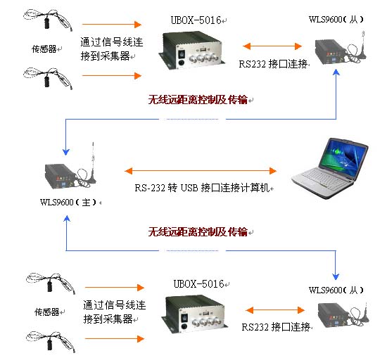

    3.1 系统结构示意图:
图1  系统结构示意图
  3.2 系统工作原理及测试过程:
  如图1所示,系统由多套测试仪器组成,每套采用一台UBOX-5016爆破振动智能监测仪,一个WLS9600遥测模块及相应的垂直、水平向速度计。整个遥测系统采用一点对多点的无线数据传输模式,每个WLS9600遥测模块均可设定唯一的四位地址信息,且可设定为“主机”或“从机”。这样,由一台设为主机的遥测模块连接计算机,每台UBOX-5016爆破振动智能监测仪连接一台设为从机的遥测模块。通过改变地址设定,每台从机在系统中都具有唯一的地址ID,这样主机就可以远距离分别接收多台遥测模块(从机)的数据,而不必让测试人员走到每个测振仪前联机读取数据,同时每套遥测系统只需配置一台PC机或者笔记本电脑,即可实现多点遥测。
  在爆破现场测试前,用户只需进行简单的参数设置后启动采集,即可撤离现场,当地震波信号传来时,测振仪会自动记录下整个地震波的动态波形,将其转换为数字信号存储,测试人员在远离爆破现场处(1000米内无障碍),通过连接在计算机上的遥测模块(主机),即可实现远距离无线监测、数据传输,无须将每台测试仪联结至计算机,就可及时获取测试数据,洞悉测试信号和每台测试仪器的状态。
