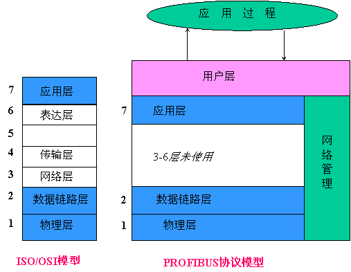

2.2 PROFIBUS协议模型与ISO/OSI协议模型的关系(如图1所示)
                          图1   PROFIBUS协议模型与ISO/OSI协议模型的关系

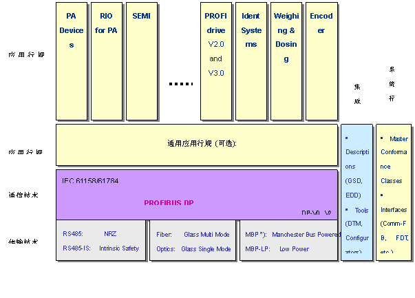

2.3 PROFIBUS的技术体系结构(如图2所示)
                            图2   PROFIBUS的技术体系结构

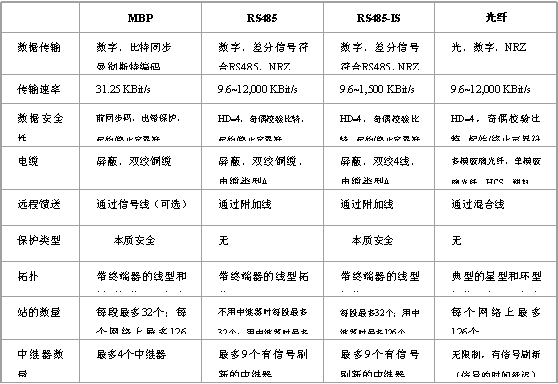

2.4 PROFIBUS传输技术(物理层)
    传输技术描述设备接口的物理的、电的和光的特性见表1。
                                              表1
    传输特点(1):
    RS 485,高速(H2):依据 RS 485,异步NRZ传输,波特率从9.6KBit/s到12MBit/s可选,双绞屏蔽电缆,每段32个站,最多允许126个站,距离:12MBit/s为100m;1.5MBit/s为400m;≤187.5 KBit/s可达1000m,有中继器距离可延长到10公里。9针,D型插头。
    传输特点(2):
    MBP,低速(H1);同步Manchester编码,31.25kBit/s,本质安全(可选)和通过总线供电(可选),屏蔽或非屏蔽的双绞电缆,每段距离达1900米,用中继器可延长到10公里;最多126个站, 每段10-32个设备(依赖于 EX-类型和供电消耗)。

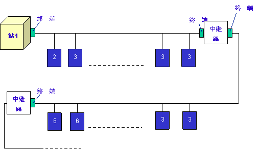

2.5 拓朴(PROFIBUS 支持总线型,树型和星型拓扑)
    在总线段的开头和结尾必须有终端器,每段可以由最多32个站组成, 中继器没有站地址,但它们被计算在每段的站数中
    下面是总线型拓扑(如图3所示)。

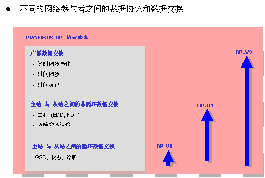

    不同的网络参与者之间的数据协议和数据交换(如图6所示)。
                       图6   不同的网络参与者之间的数据协议和数据交换

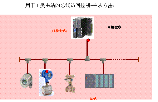

    用于1类主站的总线访问控制-主从方法(如图7所示)。
                         图7   1类主站的总线访问控制-主从方法示意图

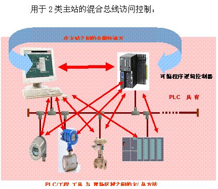

    用于2类主站的混合总线访问控制(如图8所示)。
                           图8   PLC/工程、工具与现场区域之间的主/从方法

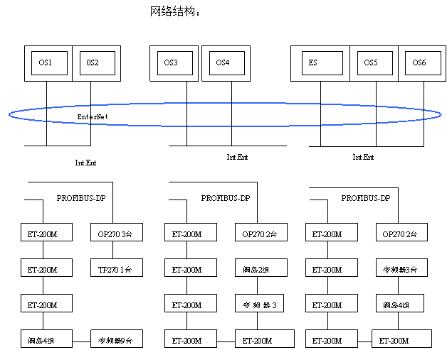

    西门子PLC强大的网络功能,可实现多台PLC之间或多台PLC与一台计算机之间的通讯联网要求,通过通讯模块,上位机以及相应的软件来实现对控制系统的远距离监控。从而组成多级分布式控制系统,构成自动化网络。同时融合现场总线技术:现场总线技术的应用增强了不同厂家的多个设备之间的互操作性;由于现场总线设备的智能化、数字化,使控制更快、更准确;采用现场总线连接多个设备,大大减少了电缆、接线端子、电缆桥架的用量。从而减少了设计、施工的工作量;现场总线设备本身具有自诊断能力,并通过数字通讯将有关诊断维护信息传送到控制室,设备维护人员可以查询整个生产设备的运行、维护、诊断信息,以便快速查找和消除故障。通过基于运行在MS WIN2000平台下的SIEMENS PCS7与WINCC工业软件技术,把常规报警系统的应用延伸到过程顺序控制中,增加了其分析功能使操作人员收到的报警信息更为有效。不需要再对报警信息进行人工筛选与处理;各级网络功能及任务分述如下(如图9所示):
                                     图9   网络结构
    (1)管理级
    在管理级,处理影响整个操作的任务,它包括归档、处理、求值和过程值与消息的汇报,同时也可以从多个站点采集数据,即从管理级通过以太网可以访问单元级的任意其他站点,考虑到以后扩展的需要,网络协议选用TCP/IP;网络类型采用以太网。
    (2)单元级
    在单元级,处理自动化任务。在该级别,PLC、操作和监控设备(即本项目中的OS站和OP设备)实现互连;根据工业应用环境和通讯性能的要求,选用了工业以太网。
    (3)现场级
    现场级是PLC和现场设备之间的连接链路,在现场级使用的设备提供过程值和消息等,并且也向设备转发命令。根据现场级通讯传输快、数据量较单元级小的特点以及现场设备的网络匹配要求,选用了PROFIBUS网络,采用DP协议。
    (4)传感器-执行器级
    在传感器-执行器级,主站与连接到其子网的传感器-执行器进行连接,该级别通讯的特点是数据量较现场级小,但要求响应较快,又根据现场防爆的要求,适用总线的仪表,采用PROFIBUS-PA进行连接。
