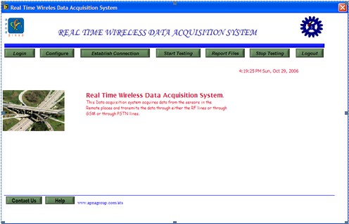

  我们使用LabVIEW、LabVIEW Real-Time软件,和PXI硬件,搭建了这台实时无线数据采集系统。我们使用 NI SCXI-1520 通用应变片模块采集应变信号,使用NI PXI-6225 多功能数据采集模块采集电压信号,使用NI PXI-8422 /4串口模块 采集其它信号。采集到的信号,通过 GSM/RF/PSTN 线路传送至远程控制工作站,以进行实时监控。
  PC中央控制台通过无线网络与两台远程PXI系统通信。PXI系统通过程序在指定采样率下采集来自传感器的数据并保存。当紧急情况发生的时候,系统使用LabVIEW Real-Time自动切换至最高存储速率。用户可以指定任意的紧急情况,比如飓风、地震或建筑物的严重变形等。
  系统使用LabVIEW Real-Time产生和传输短信息警告,并通过GSM、RF、PSTN向控制计算机传送和显示采集数据和分析结果。对于每个PXI系统,我们通过PXI-8422/4 RS232串口连接GSM和PSTN调制解调器,通过 NI PXI-8186 controller 上的RJ45端口连接RF的调制解调器,将数据从现场传至远程控制工作站。控制站比较来自两个独立PXI系统的不同桥梁之间的数据,并显示报告。
    系统功能
  本数据采集系统被放置在便携式面板中,可安装在被监控建筑的附近,我们可以在控制工作站在线看到来自建筑的数据,并且PXI系统记录的数据通过无线网络传送至控制站进行分析。系统可以分析、处理和发送原始数据,同时在中央控制工作站监控两个不同的民用建筑,它提供了三种通信模式 (GSM,PSTN和RF),以方便用户在需要的时候在三种模式之间进行切换。如果某些建筑比较大,或由很多桥梁传感器构成,也可在同一个建筑中同时使用两个PXI系统。
