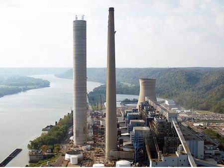

  使用Compact FieldPoint 与PDA 公司为燃煤发电厂提供水银排放监测系统

    针对联邦法律对燃煤发电厂的具体规定,Data ScienceAutomation公司采用NI的可编程自动化控制器CompactFieldPoint 开发了一套灵活可靠、实时的监测系统。在该系统中,Compact FieldPoint 与无线网桥相连,通过无线的方式与PDA 进行数据的交互,如在PDA 中显示相应监测状态,由用户输入命令进行参数调整、远程控制等。系统采集的数据,则是通过RS-485 串行接口,以广播的方式记录在Compact Flash 中。
    “系统能够如此快捷高效地开发出来,并应用于现场,归功于NI 可编程自动化控制器Compact FieldPoint-2120的自动化处理能力与PDA 控制模块的易用性。”
