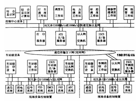

    ISCS是一个分布式的、先进的控制系统,其可靠性、灵活性和使用功能正逐步发展完善。综合监控系统 (ISCS)集成方案的集成范围主要是城轨交通系统中的各设备监控系统。其综合、集成的范围和层次以及集成的方式和方法,各项目不尽相同,各有其特点,但基本上可分为 3大类:一是车站级综合集成方案,二是中心级集成方案,三是混合集成方案。
                            典型综合监控(ISCS)系统构成图

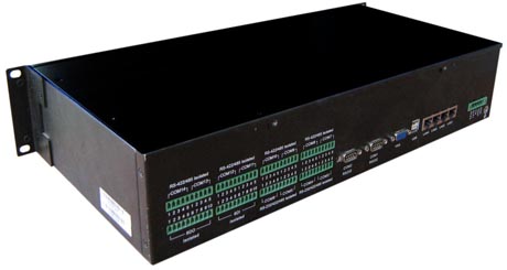

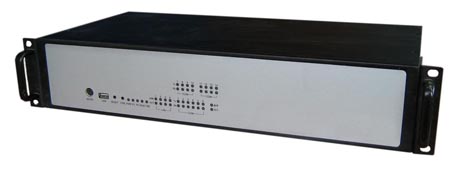

  机箱外观图(前置)
    机箱外观图(后置)
