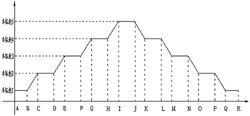

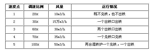

  邯郸钢铁集团一炼钢1#和2#两个混铁炉,当混铁炉既不兑铁也不出铁时不需要风量;当混铁炉工作时,一个兑铁口兑铁需要风量35万m3/h;一个出铁口出铁需要风量15万m3/h;两台炉出铁口同时出铁需要风量30万m3/h;当一台混铁炉的兑铁口和出铁口同时兑铁出铁时需要风量50万m3/h。两个混铁炉兑铁口不能同时打开,只能有一个兑铁口打开,两个混铁炉出铁口可以同时打开。
  兑铁:由一台125t天车完成,铁水罐分为70t和100t两种规格,每罐兑铁时间为4-6min;
  出铁:按三台炼钢转炉同时生产20炉/班计算,单台混铁炉出铁30罐/班,每天三班,每班八小时,单罐出铁时间1-2min,两次出铁周期最短为8min,每班出铁累计时间30-60min。
  A到B为既不兑铁也不出铁时间;
  B到D为一个出铁口出铁时间,其中B到C为风机升速时间;
  D到F为两个出铁口出铁时间,其中D到E为风机升速时间;
  F到H为一个兑铁口兑铁时间,其中F到G为风机升速时间;
  H到J为一个兑铁口兑铁、一个出铁口出铁时间,其中H到I为风机升速时间;风机升速时可以根据需要跨越任一升速点;
  J点风机开始减速。
  J到L为一个兑铁口兑铁、一个出铁口出铁转换为一个兑铁口兑铁时间,其中J到K为风机减速时间;
  L到N为一个兑铁口兑铁转换为两个出铁口出铁时间,其中L到M为风机减速时间;
  N到P为两个出铁口出铁转换为一个出铁口出铁时间,其中N到O为风机减速时间;
  P到R为一个出铁口出铁转换为既不出铁也不兑铁时间,其中P到Q为风机减速时间;
  Q到R为既不兑铁也不出铁时间。

  为简化控制逻辑,现场直接根据出铁口、兑铁口的开关状态来控制变频器的转速,变频器预设5个速度点,根据现场所需风量不同自动调节电机转速。
  变频器内置PLC和中文的人机界面给现场调试工作带来很大便利,调试周期大大缩短。各种参数设置十分方便,根据现场烟气的多少,可以及时调整各速度段点的风量,除尘改造后,现场条件大为改善。
