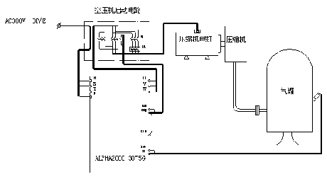

    工艺流程

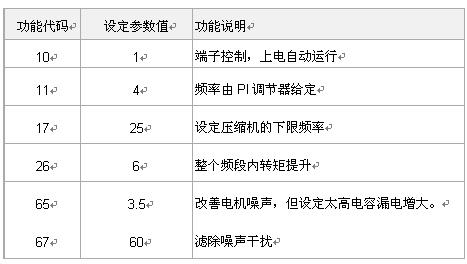

    系统参数

    节能效果明显,空压机在改造前空载电流在230V左右,改造后,空载电流只有20A左右,节电率在43%以上。
    保护功能齐全,电机为软启动,启动电流比较小,延长电机寿命。
    减少了空压机加御载的次数,从而减少了电机对粉压机机械部分的冲击,延长了设备的使用寿命。
    保持恒定压力,提高产品质量。
