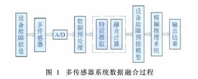

  轨道交通中的机电设备众多,且发生故障的表象特征也各有不同,为实现故障的准确预警,应利用多种传感器不同特点、使用范围和精度,获得各种机电设备的局部情况和数据。通过多传感器之间的协调和性能互补,克服单个传感器的不确定性和局限性,通过运算分析,可以获得对被测对象的一致性解释与描述[1]。数据融合技术涉及信号处理、特征提取、推理决策三大环节,本研究所采用的多传感器系统数据融合同样也由这三大部分组成,其过程如图1所示。由于被测对象多为具有不同特征的非电量,所以首先将它们通过传感器转换成为电信号,经过A/D转换将现场参数变为可由微处理器处理的数字量[2]。数字化后的电信号经过预处理,可以滤除数据采集过程中现场环境下的干扰和噪声;对处理后的目标信号做特征提取,根据所提取的特征信号进行数据融合,最终输出结果。

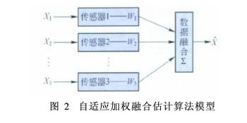

  在设备故障特征识别中,采用经典的自适应加权融合估计算法进行数据融合,其模型如图2所示。这种数据融合方法不要求知道传感器测量数据的任何知识,只是靠传感器所提供的测量数据,通过自动计算和调整,就可得出均方误差最小的数据融合值[4]。
  算法先对各传感器在某一时刻的测量值进行估计,当估计真值为常量时,就可根据各个传感器历史数据的均值来进行估计。
  因为不同的传感器都有相应的加权数,在总均方误差最小这一最优条件下,根据各个传感器所得到的测量值,以自适应的方式寻找其对应的权数,可使图2融合后的X︿达到最优[5]。
