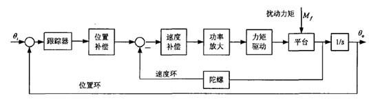

  为了实现在机载环境下迅速捕获、跟踪、瞄准运动的目标,这就必须建立陀螺稳定系统。吊舱陀螺稳定系统的作用就是快速而准确地跟踪目标,隔离载体的摇摆。系统框图如图1所示。
图1 吊舱陀螺稳定系统框图

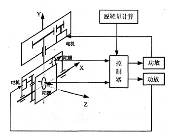

  吊舱陀螺稳定系统通常采用双轴陀螺稳定平台方案,结构示意如图2。其中主体仪器是两轴支撑的常平架结构,内环(俯仰环)用于安装光电载荷,外环(方位环)垂直安装在基座上。两环的转动轴正交,外环可作360°连续转动。两环上分别安装一只单自由度陀螺仪,通过锁定回路构成速率陀螺,用以测量两环轴的转动角速度。光电载荷安装在稳定平台上,通过陀螺稳定平台隔离载机的振动,获得相对惯性空间稳定的平台空间,并且在控制指令的驱动下,实现光电载荷对目标的搜索、捕获、跟踪和定位。因此机载陀螺稳定平台实现两大功能:一是空间稳定,二是能够跟踪目标。
图2 双轴陀螺稳定平台结构示意图

  作为伺服稳定跟踪系统的速度环敏感器件,MEMS陀螺感受载体在惯性空间的扰动量,并输出与角速度成比例的电压信号,通过控制器输出驱动电机对框架施加一个与扰动力矩大小相等、方向相反的平衡力矩,使系统隔离载体在惯性空间的扰动。同时,速度环反馈控制能够提高系统位置环响应的频带,增加位置环响应的快速性,从而实现光电探测器或成像系统的稳定和快速跟踪。为使MEMS陀螺获得更好的应用,通过采用对陀螺进行温度补偿、噪声抑制、信号滤波等系统控制技术,可以使采用MEMS陀螺作为速度反馈器件的光电稳定跟踪平台获得更高精度。

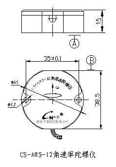

  西安中星测控有限公司自行研制生产的CS-ARS-12、CS-ARS-14高精度系列MEMS角速率陀螺仪,采用压电石英材料做成敏感元件,性能稳定、使用寿命长,精度可满足战术级武器系统使用,目前广泛应用于惯性测量装置、高可靠性的汽车电子、导弹制导和控制、飞行器稳定控制、天线稳定、摄像、数码摄影、机器人等系统。
  其中,CS-ARS-12角速率陀螺仪已成功用于某型民用直升机吊舱陀螺稳定观测系统,该吊舱陀螺稳定系统指标如下:
  稳定精度: 50μrad
  工作范围: 俯仰-120°~+15°,方位360°
  最大转动角速率: 60°/s
  最大转动角加速度: 200°/s2
  CS-ARS-12角速率陀螺仪主要技术指标如下:
  输入电压 DC +10V±0.25V
  输入电流 ≤16 mA
  测量范围 ±100°/s
  零偏 5±0.2 V
  标度因数 35±3 mV/ °/s
  非线性度 ≤0.05%(FS)(典型)
  分辨率 ≤0.009 °/s
  带宽 >50 Hz
  启动时间 <2 s
  零偏稳定性 <0.015°/s
  零偏温漂 1.5°/s
  温度传感器输出(at 0℃) 0.424 V(典型)
  温度传感器刻度因子 6.25 mV/℃
  使用温度 -40℃~+85℃
  储存温度 -55℃~+100℃
  耐冲击 500g(2ms)
  随机振动 5g(rms, 20Hz-2kHz)
  重量 45克
  外形尺寸 如下图

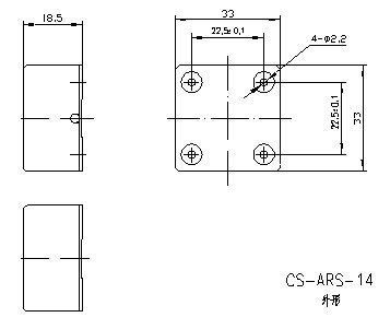

  此外,公司为中航某研究所研制配套的CS-ARS-14角速率陀螺仪也已成功应用于某型机载光电吊舱设备中。
  CS-ARS-14角速率陀螺仪采用双电源供电,角速率输出信号可选用单端或差分输出,通过增加温度补偿措施,使其具有输出灵敏度高、温度漂移小等特点,主要技术指标如下:
  输入电压 DC ±12V~±15V
  输入电流 ≤20 mA
  测量范围 ±100°/s
  偏置 ±0.15°/s
  偏置温漂 ±0.15°/s(全温区最大偏差)
  偏置稳定性 0.02°/s
  标度因数 50 ±0.5 mV / °/s(单端输出)
  100 mV / °/s(差分输出)
  标度因数温漂 ≤0.5%(全温区最大偏差)
  非线性度 ≤0.1%(FS)
  分辨率 ≤0.01°/s
  输出噪声 <0.02°/s/√Hz
  g灵敏度 <0.05°/s/g
  带宽 60 Hz
  启动时间 <0.5 s
  使用温度 -40℃~+70℃
  储存温度 -55℃~+100℃
  耐冲击 500g(2ms)
  重量 60克
  外形尺寸 如下图
