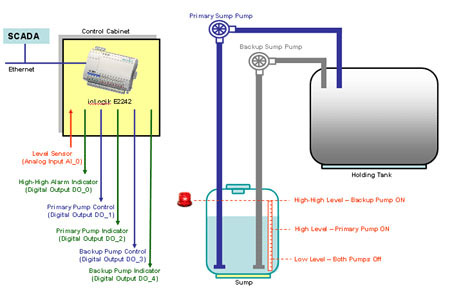

  很多行业会使用的窖池来收集生产线上机器的废水、废油以达到环保的目的,当窖池里的废水达到一定位置的时候,必须用水泵将这些液体排出。如果这个系统是一个开环系统的话,工程师就必须周期性的去检查窖池里的水位,当废水快满时启动排水,当水泵是空的时候关闭水泵。
  系统描述和要求
    更好的选择是使用闭环控制中央监测监控系统(SCADA 系统)。在这种情况下,使用传感器连接到控制器以控制泵的开启和关闭,传感器用来检测水位,控制器用来控制水泵的运转。当传感器检测到水位达到高位或者低位的时候,应当触发本地的报警机制,并开启或者关闭水泵。而且水泵控制还必须实现远程手动控制或者本地的自动控制。
  Moxa 的解决方案
    ioLogik E2242 是一款组合式的智能以太网 I/O 服务器,配有4路模拟量输入通道,可连接液位传感器,无论是电流信号还是电压信号。内置的12个可配置的 DI/O 通道,可提供最佳的灵活性,用于连接到多个输入开关或水泵和警报系统。Click&GO 是世界上最简单的本地程序控制逻辑,用户可以方便地进行编程。iologik E2242 作为前端泵控制器和报警主机,用来控制水泵的运行,发送报警信息,并传送最新的信息到中心的 SCADA 系统,或者发送 E-mail 给现场工程师。
  网络架构
  产品
  ioLogik E2242:配有4路模拟量输入,12路可设置的 DI/O 通道的智能以太网 I/O。
