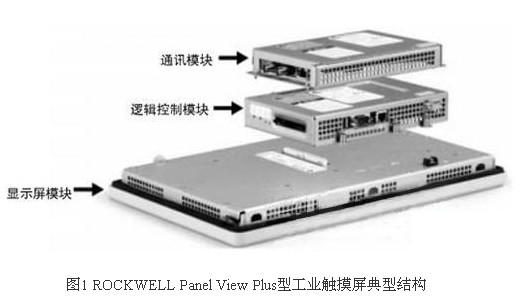

  工业触摸屏具有很强的灵活性,可以按照设计要求更换或增加功能模块,扩展性强,可以满足复杂的工艺控制过程,甚至可以直接通过网络系统和PLC通讯,大大方便了控制数据的处理与传输,减少了维护量。下图为ROCKWELL Panel View Plus型工业触摸屏典型结构:
    1. 触摸显示模块
  电阻型触摸屏的屏体部分是一块与显示器表面相匹配的多层复合薄膜,由一层玻璃或有机玻璃作为基层,表面涂有一层透明的导电层,上面再盖有一层外表面硬化处理、光滑防刮的塑料层,它的内表面也涂有一层透明导电层,在两层导电层之间有许多细小 (小于千分之一英寸)的透明隔离点把它们隔开绝缘。
  当手指触摸屏幕时,平常相互绝缘的两层导电层就在触摸点位置有了一个接触,因其中一面导电层接通Y轴方向的5V均匀电压场,使得侦测层的电压由零变为非零,这种接通状态被控制器侦测到后,进行A/D转换,并将得到的电压值与5V相比即可得到触摸点的Y轴坐标,同理得出X轴的坐标,这就是所有电阻技术触摸屏共同的最基本原理。电阻类触摸屏的关键在于材料科技。电阻屏根据引出线数多少,分为四线、五线、六线等多线电阻触摸屏。电阻式触摸屏在强化玻璃表面分别涂上两层OTI透明氧化金属导电层,最外面的一层OTI涂层作为导电体,第二层OTI则经过精密的网络附上横竖两个方向的+5V至0V的电压场,两层OTI之间以细小的透明隔离点隔开。当手指接触屏幕时,两层OTI导电层就会出现一个接触点,电脑同时检测电压及电流,计算出触摸的位置,反应速度为 10-20ms。
  五线电阻触摸屏的外层导电层使用的是延展性好的镍金涂层材料,外导电层由于频繁触摸,使用延展性好的镍金材料目的是为了延长使用寿命,但是工艺成本较为高昂。镍金导电层虽然延展性好,但是只能作透明导体,不适合作为电阻触摸屏的工作面,因为它导电率高,而且金属不易做到厚度非常均匀,不宜作电压分布层,只能作为探层。
  电阻型触摸屏是一种对外界完全隔离的工作环境,不怕灰尘和水汽,它可以用任何物体来触摸,可以用来写字画画,比较适合工业控制领域及办公室内使用。电阻型触摸屏共同的缺点是因为复合薄膜的外层采用塑胶材料,不知道的人太用力或使用锐器触摸可能划伤整个触摸屏而导致报废。不过,在限度之内,划伤只会伤及外导电层,外导电层的划伤对于五线电阻触摸屏来说没有关系,而对四线电阻触摸屏来说是致命的。
    2. 逻辑控制与通讯模块
      逻辑控制模块包含24V直流输入(18-32)电源,SDRAM内存及CF闪存卡、10/100BaseT以太网端口、可用于文件传送,打印及与可编程控制器通讯的232串行端口、可用于连接鼠标,键盘或打印计的USB端口。内部电路板上内嵌了CPU处理芯片,负责显示屏的输入、输出以及通讯数据的处理工作。通讯模块负责特定的网络传输,以提高数据传输速率。

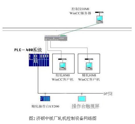

  触摸屏是通过外部物体接触面板上的按钮开关或参数设置来完成工艺流程的控制,面板上的操作内容可以人为的通过编程软件来进行编辑,同时可以把完成的工艺状态显示在触摸屏上,所以它既是一个输入设备,也是一个输出设备,其操作灵活,功能强大。PLC系统只需通过DP网络即可和触摸屏连接起来,减少了外部信号传输线路,实现了资源的有机整合。下图为济钢中板厂轧机控制设备网络图:
    随着这几年钢铁行业的大规模结构调整,济钢中板厂的设备也进行了整体性改造,优化了工艺,减少了劳动强度,美化了操作环境,特别是一改以前的操作模式,全部启用新型的触摸系统代替老式的按钮或者指示灯,并优化了工艺流程,减少了电气设备数量,大大减少了设备故障率,保障了设备的稳定生产,触摸屏系统主要应用在济钢中板厂的加热炉、精轧机、矫直、精整线等操作台上。目前触摸屏系统已经在生产线使用1年半了,稳定性非常强,没有出现任何死机或控制失效现象,操作人员操作也集中,简单。

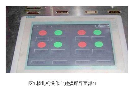

    下图为精扎机操作台触摸屏界面部分:
