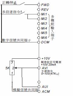

  3)变频器VFD370V43A外部电气控制部分:
  A、一个电位器连接+10V 、AVI与ACM来调节转矩命令大小;
  B、一个按钮来切换速度/转矩模式,并在速度模式情况下,此按钮同时实现点动频率的端子命令;
  C、短接AVI与AUI端子;
  D、短接MI1与MI2端子。
  其外部接线示意图如下:

  在外部端子MI2切换到速度模式时(02-02=32转矩速度模式切换),
  设定外部端子MI1,02-01=1(多段速指令一);04-00=1(第一段速为1HZ);
  此时在速度模式下多段速频率一可以正常运行。加上负载后效果亦不错。
  3)、直接转矩模式下测试能否带动更大负载
  因钢筋材料的粗细有异,增加负载后,在电机直接给转矩时,逐步转动电位器,增加转矩的命令大小,观察电机的反应。以观察当转矩增加到满转矩前,可否拉动负载。设定参数如下:06-12=250(转矩限制设定为250%);
  当电位器旋转到满位时,此时转矩命令已是最大值,但负载没有移动;设置03-02=8(AUI模拟量功能为转矩补偿);单独调节AUI模拟量时效果不佳,同时调节AVI与AUI模拟量时有效,因外部电路只允许使用一个电位器模拟量输入,因此短接AUI与AVI端子,当外部电位器旋转时,转矩命令和转矩补偿都是在逐步增大,当增到一定值时一级电机带动负载运行。
