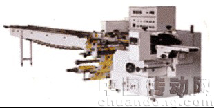

包装机整体外观

  枕式包装机主要完成成型、定位、包装和封口等功能。主要包括以下几个系统部分:
  (1)封切系统
  枕式包装机的封切系统由横封刀(上、下)和纵封(左右两个)组成,其作用就是对包装物进行横向和纵向的封装。
  (2)加热系统
  系统需要对横封刀和纵封刀进行加热,并进行温度控制,采用台达温度表采集并控制封切刀的温度。
  (3)变频调速系统
  变频器驱动横切刀达到封切的目的,其速度决定该包装机的包装速度。
  (4)纵封送料系统
  纵封送料系统由伺服驱动送料辊,与横切送料系统配合,根据包装膜的袋长等技术指标达到准确送膜并能达到封切准确(横切到包装膜的色标位置)的要求。
  (5)电气控制系统
  电源采用单相220V/50Hz供电,主机的电气系统主要由PLC、变频器、伺服系统、人机界面等组成。并在横封刀轴上安装一个接近开关,位置为横切点;在送膜轴上装一光电开关,在包装膜上黑色光标通过时起作用;在纵封送料系统的主轴安装一个360线编码器,对袋长进行计长(通过PLC高速计数实现)。
