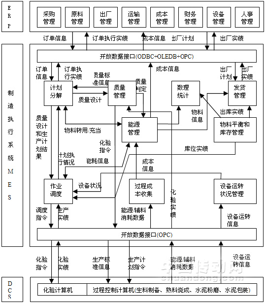

  3 面向水泥行业MES体系结构
  具体到水泥企业背景,MES的研究重点以水泥熟料烧成及磨机车间(或分厂)的业务流程为基础
图1 面向水泥行业MES体系结构
  进行展开。MES执行由ERP制定的计划,并根据实时生产信息调整生产作出调度,并将有关资源利用、库存情况及生产计划的实时完成情况准确的反馈给ERP系统。MES的调度指令还能将生产目标及生产规范自动转化为过程设定值,并通过PCS 中的优化软件对应到阀门、泵等控制设备的参数设置。同时,MES将从DCS采集来的生产数据与质量指标进行对比和分析,可以提供闭环的质量控制。水泥企业MES的体系结构如图1所示,其功能包括计划分解、质量管理、作业调度、物料平衡和库存管理、设备运转管理等模块。

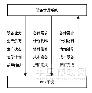

  (6) MES接口设备管理是MES 解决方案的重要内容之一, 与制造执行系统各子系统发生大量数据交换,如设备生产能力、物料消耗和订单完成情况等,具体信息交互见图2。
图2 信息交互

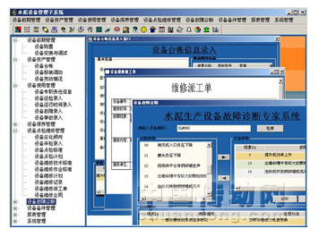

  某水泥公司长期以来公司一直延用手工管理方式, 设备管理水平比较落后, 工作效率低下, 已远远不能满足当前设备管理的要求。通过实施设计开发的设备管理决策支持系统, 极大的提高了设备管理的准确性、灵活性和及时性, 形成了一套有效的设备管理制度体系,系统运行界面如图3所示客户端用户界面分为菜单区、工具栏区、导航窗口区、工作区几个部分。其中工具栏和导航窗口提供了用户进入某个模块的具体功能的快捷途径。根据用户的个人习惯,工具条可以停靠在用户窗口的顶部、底部、左侧和右侧,也可以浮动在窗口中。工具栏可以是单独的按钮的形式,也可以是按钮+文字的更为直观的形式。另外本系统是多文档的工作模式,用户在使用时可以打开多个窗口以便于对不同的工作进行处理和对所需数据进行查询。
图3 设备管理子系统运行界面
