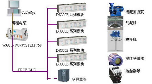

图1 整个系统的结构图
  图1 是整个系统的结构图,主站用的是万可的PLC,具体型号为WAGO-I/O-SYSTEM 758,配置软件用的是CoDeSys。从站设备用到的有通讯适配器CC-PB-1.0 4块,16点的数字量输入IO-DI16DC24 4块,16点的数字量输出IO-DO16DC24 5块,8点输入和8点输出的数字量模块 IO-DI8DO8DT05 2块,8路模拟量输入模块IO-AI8OP16 6块,6路热电阻输入模块IO-RTD6OP16 10块,以及一些变频器和软启动器等来控制一些电磁阀、比例阀、接触器、温度变送器、PH值变送器等,执行机构为污泥回流泵、刮泥机、搅拌机等。

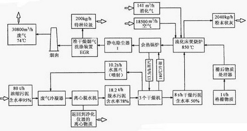

  图2 是一个典型的污泥焚烧工艺流程图,流向离心脱水机的污泥是由约65%的消化污泥和35%的剩余污泥所组成的,经机械脱水后,污泥含水率降至75%。干燥机形式为圆盘干燥机(饱和蒸汽压为9bar),污泥经过干燥处理后,可达到50%~55%的含固率,这种组分的污泥在流化床炉中可保证自行燃烧,无需额外添加助燃剂,可大大减少能源的浪费。烟气和飞灰在850℃左右时在同一个方向上离开焚烧炉,在余热锅炉中其温度降至210℃,在接下来的静电除尘器Ⅰ中进行脱尘,剩余的灰尘含量约为100mg m。经过准干燥烟气洗涤装置净化后的烟气通过烟囱排放,灰尘被贮存在灰尘贮房中,稍后再利用或者运走。
图2 是一个典型的污泥焚烧工艺流程图
  下面简要说明一下DS300B模块在此系统中的作用。数字量输入部分:在此控制系统中,主要监控各种控制按钮、旋转按钮、接触器的状态。数字量输出部分:主要输出控制的设备有各种接触器、阀门、搅拌机等。模拟量输入部分:采集PH值等一些模拟量。热电阻输入部分:采集流程中的各种温度信息。
