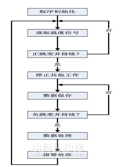

  PLC实时读取模拟量通道数据,当产生温度信号正跳变并且持续一段时间,发出钢坯来临的信号。PLC停止所有工作,只进行数据读取和保存任务。以求记录最多温度数据。当产生温度信号负跳变并且持续一段时间,发出钢坯离去的信号。同时PLC转向数据分析和处理任务,其中包括数据筛选、大小排序、计算温度平均值。最后进行上下温差比较,如果数值大于规定数值,则进行声光报警,提醒操作人员进行处理。
  下面是采集信号处理的流程图:
  由于现场环境存在一定的干扰,加之没有加装接近开关等传感器,需要通过对采集数据的分析来判断钢坯的来临和离开,具体方法是如果连续的5个数中有3个是大于1000度的,就认为已经来临。从此刻起,开始把读取来的数据依次放入内存,直到检测到连续的5个采样数中有3个小于1000度,或当存储空间被占满,结束存放数据。此程序的难点在于对数据的处理。多次用到间接寻址和FOR\ NEXT循环功能。首先利用间接寻址把储存的数据,每读过一个数据来之后,存储数据地址的寄存器加2,指向下一个数据的存储地址。

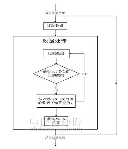

  因为只有温度高的数据才能放映钢坯的实际温度,所以我们要在所有的数据之中取出50个温度的最高值,把这50个数据按照从小到大的顺序存放在存储空间,这就用到了排序。读过第一个数据来,放在第一个地址,第二个数据来了和第一个数据比较,如果大于第一个数据,把第一个数据MOV到下一个存储空间,把第二个数据放入第一个存储空间。第三个数来了之后先比较第一个数据,如果大于,把第2位置上的数据移向第3个位置第1位置上的数据一项第二位置,把此数据放入第1位置,如果小于第1位置上的数,大于第二位置上的数,把第2位置上的移到第3放入第二位置,以此类推。需要指出的是,要找到数据的放入位置,要用到循环,直到找到此位置,循环结束。在循环之中,同样要用到间接寻址。找到位置之后,要用到循环把较小位置上的数据依次下移,当然还是先移动最小的数据,数据依然是靠间接寻址来读取。然后移入数据到该位置,这样就完成了所有数据的排序,并且只保留了50最大的数据。
  数据处理流程图表示如下图所示:
  完成了排序之后舍弃最大的5个数据求剩下的45个数据的平均值:间接寻址,依次累加,除以45得到数据。因为5个最大的数据也是不可靠的,所以在求平均值的时候也被舍弃。这样就得到了准确的钢坯的温度。
