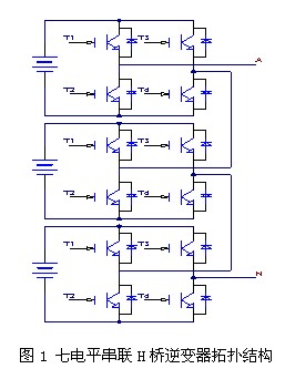

  单元串联多电平变频器的拓扑结构简单,易于模块化,可以根据系统对输出电压、电平数的要求确定功率单元的级数。如图1所示,七电平H桥串联逆变器拓扑结构图,其单相电压是由三个功率单元组成,每个功率单元均为H桥逆变电路结构,输出端依次串联在一起,并利用SPWM信号控制功率单元中开关器件的通与断(即控制功率单元的输出),最终实现多电平电压的叠加输出。

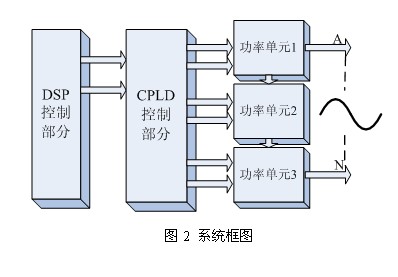

根据对以上概念的理解和分析,在本系统中,采用DSP+CPLD来完成多路SPWM控制信号的实现。其中由DSP控制器实现单相电压中的第一级功率单元两桥臂控制信号,并由CPLD来实现对这两路控制信号的移相延时,进而实现单相电压中各个功率单元的SPWM控制信号(即移相后信号)。系统原理框图如下图2所示:

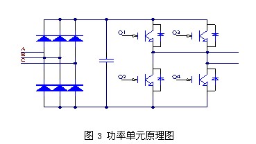

      DSP控制部分主要任务是实现单相电压中第一级功率单元的两路控制信号。如图3所示,这两路控制信号分别控制左桥臂Q1和右桥臂Q3两开关器件的通与断,为避免同一桥臂上的两个开关器件同时导通,使Q2和Q4控制信号分别为Q1和Q3信号的互补信号,由于器件的动作需要一定时间,因此Q1和Q2、Q3和Q4信号间需要增加一定的死区延时时间,在本系统中,死区延时的时间由硬件完成。

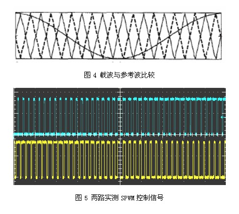

  功率单元左桥臂Q1的控制信号由三角载波与参考波(正弦波)比较得到,当参考波大于载波时,输出高电平,Q1导通,Q2截止;反之,输出低电平,Q1截止,Q2导通。Q1信号取反后得到Q2信号。左桥臂Q3的控制信号由互差180。的三角载波与参考波(正弦波)比较得到,当参考波大于载波时,输出高电平,Q3导通,Q4截止;反之,输出低电平,Q3截止,Q4导通。Q3信号取反后得到Q4信号。载波与参考波的比较过程参考图4,两桥臂控制信号的实测波形如图5。将参考波分别向左移或向右移动120。并与三角载波相比较便可得到其它两相电压的第一级功率单元的控制信号。

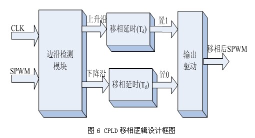

  CPLD控制部分主要任务是对第一级功率单元H桥左、右桥臂控制信号进行移相(即上文所提到的延时),进而得到以后各级功率单元的左、右桥臂的控制信号。该部分设计的关键是信号的边沿检测和移相延时两部分。如下图6所示,首先,CPLD对SPWM进行边沿信号检测,当检测到上升沿(或下降沿)到来后,再进行Td时间的延时,最后输出置1(或0),以达到移相的目的。
  边沿信号检测可以利用边沿触发的触发器去检测上升沿或下降沿,但是这种方式对于边沿的检测过于敏感,系统中的一个尖峰干扰将会导致边沿检测的误判,为解决这个问题,我们进行多次采样,比较前后几次采样的结果,再来判别边沿是否到来。这种方法对抗干扰起到了一定的作用,增强了系统的健壮性、稳定性。

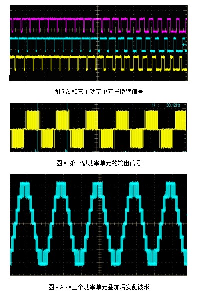

  经过CPLD移相后,A相三个功率单元的左桥臂控制信号如下图7所示,第一级功率单元的输出如图8,图9是A相三个功率单元输出叠加后的波形。
