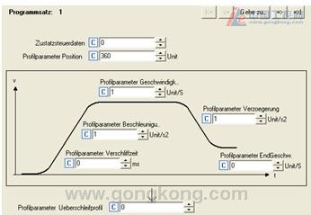

    如上图所示,8400 Highline通过增量型编码器对旋转台进行定位控制,并且在每次上电前,8400 HL都会首先进行寻零操作,保证起始位置的准确。而定位功能的完成则可以完全依靠8400内部的定位曲线来做,8400变频器内部可以编辑15条曲线,并可以实现基于事件或时间的顺序控制,其编程方式如下图所示:
