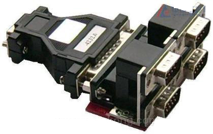

    波仕的产品型号为4232A、8232A。 RS-232一变四扩展器(型号:4232A)用于将PC机的一个RS-232串行口分时扩展成四个准RS-232串行口。4232A已经有4个下位机的硬件地址,无需修改下位机的软件。准RS-232串行口只有TXD(发送)、RXD(接收)、GND(信号地)三个信号。4232A适用于一台PC机与多台PC机、单片机或仪表之间的通信。
    4232A的外型为DB-9(孔)/DB-25(针)转接盒大小,直接插在PC机的DB-9芯RS-232串行口上。4232A无须外接电源!4232A还配套有带4个DB-9针座的板,可以直接插4232A的DB-25端。使用之前通过软件设置来分时选通四个下位机RS-232口。选择下位机串口地址只需要加一句指令或者只需要一个初始设置。
    WINDOWS下4232A的软件设置方法
    4232A支持mscomm.ocx通信控件。WINDOWS下的编程语言只要可以使用mscomm.ocx通信控件就可以方便地得到4232A的支持。打开一个mscomm控件,分别设:
    RTS.Enable=False         DTR.Enable=False         ; 此时选中0# 准RS-232口
    RTS.Enable=False         DTR.Enable=True          ; 此时选中1# 准RS-232口
    RTS.Enable=True         DTR.Enable=False          ; 此时选中2# 准RS-232口
    RTS.Enable=True         DTR.Enable=True          ; 此时选中3# 准RS-232口
    也可以使用波仕网站上的软件NTPort对端口地址(比如3FC)进行写操作,软件设置方法为向所插的RS-232串行口地址送被选中的准RS-232口编号(0、1、2、3)。比如外插COM1串行口(物理地址为3FC)时,要选通2号准RS-232口,则
     BASIC语言为OUT &H3FC,2            C语言为outportb (0x3fc,2);
    以上语句均指向COM1串行口,如果是COM2串行口则将物理地址3FC改为2FC即可。

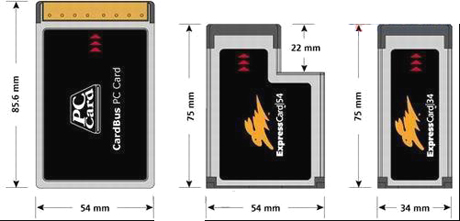

    从计算机扩展多个RS-232口的方法还有:从PCMCIA口扩展、从USB口扩展、从以太网扩展。这些方法扩展出来的RS-232口是带独立地址的,不依赖原来的RS-232口。
笔记本的PCMCIA扩展出的RS-232口的通用性是最好的,因为是带独立物理地址的。它相当于从台式计算机的PCI扩展的RS-232口的通用性。 由于计算机的PCMCIA口的变化,现在的PCMCIA卡有3种插口外形:最左边的为方形,中间为T形,最右边为条形,请一定特别注明。
