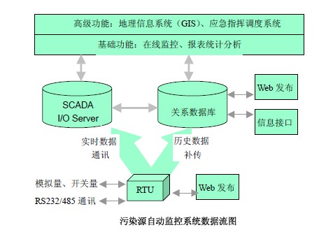

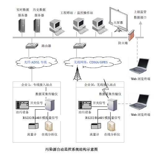

  1、系统结构
  SCS污染源自动监控系统由污染源现场监控站点系统、数据传输系统、污染源监控中心(污染源在线远程监管系统)等组成。
  整个系统网络层次从底层逐级向上可分为现场层、网络传输层和中心监控层三个层次。现场层包括数据采集传输仪和各种监测、采样设备。完成数据采集、存储、发送及命令接收等方面的功能。
  网络传输层指用于实现数据传输的网络实体,包括有线和无线两种方式。
  中心监控层即监控中心监控平台。它通过网络传输层和现场层相互通讯,交换数据、指令下达,以实现对现场层的集中远程监控。

    3.2 主要软件产品和功能
  3.2.1 SCADA 软件:
  采用国际主流的SCADA 软件建立I/O Server 实时数据服务器功能,通过在线的数据采集实现动态流程图、参数表、趋势曲线等监控功能,并与关系数据库建立通讯。
  技术特点如下:
  软件体系采用真正的客户/服务器(C/S)体系结构;
  能够完全做到实时数据服务器以及趋势、报警、报表和文件等功能模块的冗余;
  I/O 通讯冗余,主通讯中断时自动切换到旁路;
  支持在线组态,即在不影响操作的情况下,允许全部或部分应用程序进行修改;
  支持ODBC、OPC、API、DDE 等标准数据交换方式;
  网络通讯采用标准的NetBIOS,支持IPX/SPX、TCP/IP 等协议;
  支持多种关系型数据,包括Oracle、SQL Server、dBASE 等。
  系统通过设置不同级别的用户操作权限而防止越权操作保护系统的安全。

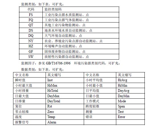

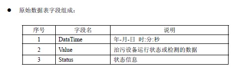

  3.2.2 关系数据库及数据归档格式:
  采用Oracle、SQL Server 等标准数据库,实现监测数据的统计分析功能,并形成报表文档,数据存储格式符合国家环保行业的标准和规范。
????  原始数据表命名格式:
  数据表命名格式为:CSDM_企业代码_监测类别_监测因子_数据类别;
  CSDM:XX 市污染源在线自动监控系统固定标识;
  企业代码:被监测企业的唯一识别码,采用企业名称的汉语拼音表示;
  4、数据传输系统
  系统通信方式采用基于TCP/IP 的通信协议,可采用以下两种方式中的一种:
  有线方式 — ADSL、PSTN
  无线方式 — GPRS、CDMA
  通讯方式的选择推荐首选ADSL 通讯,利用公用通信网络在互联网(Internet)上建立虚拟专用网VPN(Virtual Private Network),规划各个使用站点的固定IP 地址,在保证数据安全性的前提下提供数据的快速交换通道。在无法实现有线方式通讯的情况下,采用GPRS或者CDMA 无线通讯方式。
    5、现场监控站点系统及功能
  现场监控站点系统由数据采集传输仪和控制箱等相关集成附件组成。本方案中数据采集传输仪采用先进的IPm? RTU 产品,集自动监控(监测)、存储和通讯传输功能为一体,可直接通过传输网络与监控中心相互通讯。

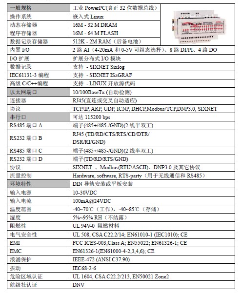

  五、数据采集传输仪的技术规格
  数据采集传输仪是污染源在线自动监控(监测)系统的核心设备,本方案采用美国SIXNET 公司的IPm RTU 产品。该产品集PLC、记录仪、通讯网关功能于一体,是最新一代的控制器产品。
  IPm RTU 具有32 位工业PowerPC 处理器、大容量存储空间(32M-64M),不但提供标准串口(RS232/RS485)通讯和IEC61131-3 标准编程功能。还提供以太网通讯端口,并具有嵌入式功能,可支持高级编程和网络通讯应用程序,例如Web Server、Internet 访问、高级C/C++编程及专有通讯协议的定制等,其产品主要技术特点为:
????  同时提供多种通讯端口:以适应分散应用和本地的不同通讯要求;
????  提供大容量程序和数据存储空间:适合就地运算和大量数据安全存储;
????  更高的适应恶劣环境应用特性:工作环境温度为-40 ~ 70?C、国际品质认证等。

  2.1、高度集成的产品设计
  在一个可带电插拔的紧凑型模块上集成了功能强大的处理器、大容量内存、丰富的通信端口,并内置智能I/O,简化了系统集成和现场安装工作。
  2.2、高可靠性应用
  IPm RTU 是专为无人值守的恶劣工业环境应用而设计的产品,可工作在-40~70℃的宽范围温度条件下,产品平均无故障间隔时间(MTBF)指标可达420000 小时,同时取得了UL、CSA、CE、DNV 及Zone2 等工业产品质量认证。

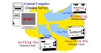

  2.3、预集成的数据记录功能
  IPm RTU 预集成了数据记录(Datalogging)功能。具有大容量数据记录空间,采用向导式配置,无需编程;具有ms 级时间标签,支持按时间间隔周期性记录及事件触发式记录方式 ;采用.csv 数据记录文件格式,支持响应请求式和主动发送式两种回传方式。
  数据记录功能可实现标准SOE 功能,用于精确记录现场设备运行状态;可以实现重要监测数据的备份,防止因为通讯网络故障等原因导致这些重要数据的丢失;同时保证贴有时间标签的采集数据的完整性。
  IPm RTU 取代现场记录仪,提供更灵活、更安全的数据备份功能!

  利用数据记录(Datalogging)功能,RTU 把数据加上精确的时间标签存储在非易失的存储器中。然后按照用户定义的时间表或在发生特定事件(例如远程传输故障恢复后)时把记录的历史数据传送到一个或多个中心控制站服务器上,从RTU 传送上来的数据包括控制站地址、时间标签、纪录序列号等识别数据。多个站点传送上来的数据堆入输入数据缓存,等待顺序处理。
  补传的数据可存储为ASCII 文件(.csv 格式),可方便地被SCADA 软件和数据库调用,完成数据回填。每站点的数据分别保存在不同的文件中,用户可以按周期配置进行文件更新。
  IPmTM RTU 同时具有实时数据和历史数据的发布能力!
