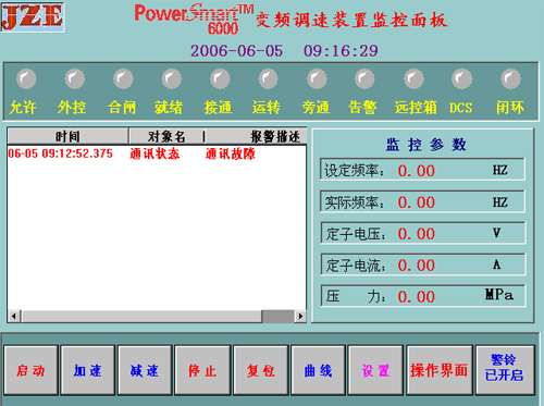

  人机界面,设在控制单元柜前门上,用来提供设置、监视和切换等操作。它分别有数码管方式和彩色触摸屏方式两种,根据用户需求可进行选配,分别如下图所示:
液晶触摸屏操作界面

  6. 人机界面设计
  在触摸屏上创建如图界面,由于变频器应用场所不同,有些时候并需要高压失电再起功能,因此,此功能设置开启和关闭按钮以方便用户操作,当点击“开启”按钮时,程序设定开启飞车启动功能,同时置位plc内再启动功能程序段,使在启动程序有效,开启高压失电再启动功能。当点击‘关闭’按钮时则关闭飞车启动功能,跳过plc再启动功能程序段,从而关闭高压失电再启动功能。
