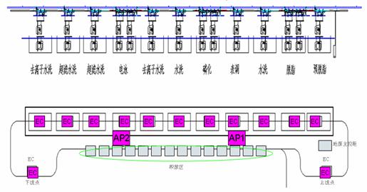

  a) 底漆生产线工艺布局图
  b) 工艺说明
  汽车涂装底漆生产线(又叫前处理和电泳生产线),它主要由工艺槽体系统和自动化输送系统两部分组成。它是汽车涂装的第一道关键工序,底漆质量的好坏,直接关系到后序工艺,而底漆生产线的输送机构的自动化程度及好坏又直接影响涂装的质量和效率。
  底漆生产线共有11工艺槽体,依次是:预脱脂、脱脂、第一水洗、表调、磷化、第二水洗、去离子水洗、电泳、UF超滤水洗、超滤水洗、去离子水洗。从第一个槽体到最后一个槽体前后长100米左右,另外还有上线点、下线点和积放段,整个环行滑触线全长218米左右。
  底漆生产线动作过程是:上线点将焊装车间焊好的白车身装好在吊具上,吊具升到位后自行小车带着吊具依次进入上述槽体进行工艺处理,然后从下线点将电泳好的车身从吊具中取下,空吊具升到位后,小车继续运行,经过积放区重新回到上线点进入下一循环。

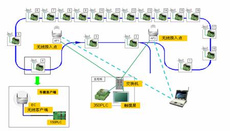

  a) 系统网络图

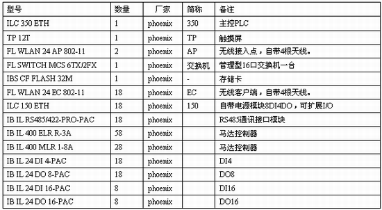

  b) 主要硬件配置

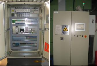

  c) 地面主控系统
  i. 在地面设置一台主控柜,选用菲尼克斯ILC350ETH PLC作为地面主控PLC,处理所有地面与小车、小车与小车之间、输送系统与工艺设备的数据交换及生产线所有信息的采集与监控。通过以太网接口与交换机连接,可直接与无线接入点(AP)通讯。
  ii. 主柜安装了一台HMI, 选用菲尼克斯公司TP 12T触摸屏,对18台小车进行的启动、停止、吊具的升降及各工序工艺时间的控制和操作;实时显示整线运行情况,在线显示车组状态、位置、所载工件类别、当前工艺节拍状态等信息,并能进行故障诊断和报警。

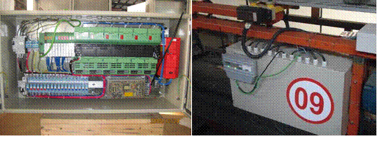

  d) 车载控制单元
  i. 新制自行小车18台,每台小车的车载PLC选用菲尼克斯ILC150ETH PLC,完成小车启动、停止、吊具的升降及各工序工艺时间的控制,实现小车的智能化。通过以太网接口与无线客户端(EC)连接,再通过无线网络与无线接入点(AP)通讯,从而实现车载PLC与地面主控PLC的数据交换。
  ii. 新制自行小车驱动改为变频控制方式,并配置P+F位置编码器,通过RS485接口直接与PLC通讯。实现包括:工艺识别、定位识别和防撞保护功能,无机械摩损,无需参考点,绝对位置测量,实时检测,最大限度的实现小车的智能化。

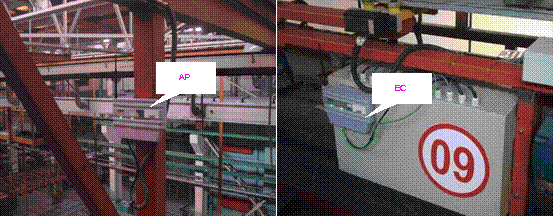

  e) 无线网络单元
  i. 设置无线客户端(简称EC)18台,在每台小车上安装了一个EC,通过以太网线与150PLC连接,EC具有漫游功能,根据信号强弱自动选择离它最近的AP通讯,这样车载150PLC就可以保持很好的与地面ILC350主PLC数据通讯了。
  ii. 设置无线接入点(简称AP)2台,经测试实际用1个AP就可以满足系统通讯需求,最终采用了两个AP的方案一方面是考虑到其中任一台AP出现故障,另一个AP仍然可以确保网络正常运行,起到热备的作用,提高了系统的可靠性;另一方面采用两个AP可以实现EC漫游通讯,两个AP都正常时,不管小车运行到哪个位置EC都能保持与AP的通讯距离,保证获得非常好通讯质量。AP和EC设置如下图

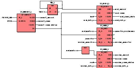

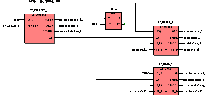

  g) 通讯程序
  i. 350PLC通讯程序
