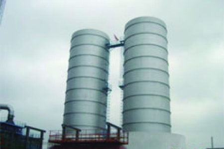

    (1) 共有2套新型无烟低噪音环保型圆柱形焚烧炉。焚烧炉示例图如图1所示。
                                        图1   圆柱形焚烧炉

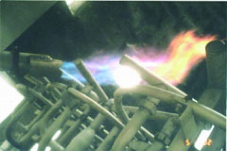

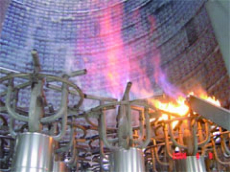

    (3) 共有102台地面燃烧器。燃烧器示例图如图3所示。
                                           图3   燃烧器

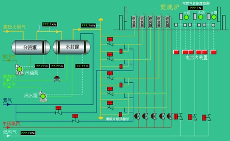

    石油化工生产过程中产生的大量高压火炬气首先经过分液罐进行处理,产生的污油经过污油泵排出;经过分液罐处理后的火炬气进入水封罐进行处理,产生的污水经过污水泵排出;处理过的火炬气分成多路进入焚烧炉(地面火炬装置)的燃烧器进行完全封闭燃烧。
    其工艺流程框图如图4所示。
                                 图4   地面火炬装置工艺流程框图

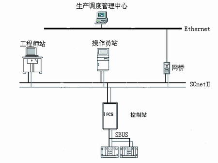

    该套地面火炬装置的WebField控制系统(DCS)由1个操作站、1个工程师站、1个控制站和一套过程控制网络组成。同时将WebField控制系统(DCS)与生产调度管理中心通过网桥进行数据传送,达到了实时监视与管理的目的。该套地面火炬装置的总体配置图如图5所示。
                                    图5   地面火炬装置总体配置图

    (1)为满足地面火炬装置的控制要求并便于控制系统维护与检修,地面火炬装置单独配置了1个控制站;
    (2)控制系统的主控卡、数据转发卡、系统电源、通讯网络、供电系统等采用了双重冗余配置;
    (3)控制系统与现场设备之间的模拟量采用安全栅进行隔离、开关量输入信号DI和输出信号DO均采用继电器进行隔离;
    (4)针对不同工艺参数的报警需要分别采用了不同的报警分区、不同的报警声音来提示操作人。

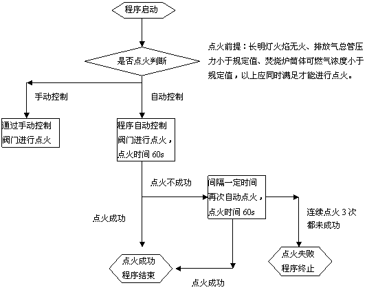

    (4)火炬长明灯控制
    所有长明灯都是单独进行控制的,控制程序相同,互相独立,同步进行。对应每支长明灯的计时器需单独定义,也是互相独立的。长明灯控制是一个逻辑顺控过程,其顺控图如图6所示。
    长明灯点火前提是:长明灯火焰无火、排放气总管压力小于规定值、焚烧炉筒体可燃气浓度小于规定值,以上应同时满足才能进行点火。
    长明灯燃料气阀、点火枪燃料气阀、点火器均有手动和自动两种控制方式。
    在手动控制方式下,通过软按钮操作来控制相应“开”和“关”的动作。
    在手动控制方式下,点火动作持续60s后自动停止,可通过软按钮再次进行。
    在自动控制方式下,根据放空检测信号和长明灯温度信号自动控制点火。
    在自动控制方式下,允许在点火不成功后间隔一个时间后再次自动点火的动作,程序设定允许连续3次,每次60s,间隔10s。
                                  图6   长明灯装置程序框图

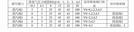

    (6)中压蒸汽阀控制
    中压蒸汽阀控制用来控制蒸汽引射量以消除排放气焚烧时产生的黑烟,依据排放气焚烧所需的空气,控制引射蒸汽量。蒸汽阀门的开度依据排放气总管实测压力对应蒸汽阀门开度表中的数据进行线性插值而得到的阀门开度值。蒸汽阀门开度如表4所示。
                                       表4   蒸汽阀门开度表
    此表需预先定义,用于查表决定蒸汽阀的开度(%)。蒸汽阀2~5在对应级别的排放阀打开时投入使用,但在VS<1时应该关闭。
