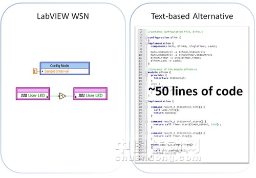

  对无线传感器节点编程传统上是需要具有嵌入式系统的知识,还要能够理解供应商所选用的特定的基于文本的编程语言。通过LabVIEW WSN Pioneer,您可使用相同的已成为工业开发采集、处理数据应用标准的图形化编程方法来向NI无线传感器节点添加智能性。LabVIEW WSN Pioneer还可灵活地将C代码与图形化代码直接结合,并在节点上运行,从而可实现算法重用。
  LabVIEW WSN Pioneer极大地简化了创建NI WSN测量节点的嵌入式应用过程,正如上述LED以1Hz的频率闪烁的案例
