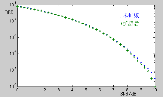

3.3 仿真效果
    在信噪比比较高的条件下,如果仿真时间不够长,仿真得到的误比特率通常为零。因此,随机数产生器的抽样间隔设置为1/100000,同时仿真时间设置为10秒,共产生106个调制信号,以提高仿真数据的精度。仿真结果如图4所示,圆点表示直接用BPSK调制,*表示先扩频后用BPSK调制。
                                     图4   系统仿真图
4  结论
    根据ZigBee物理层的低速率、低功耗的要求提出了扩频通信系统BPSK调制框图和未扩频通信系统BPSK调制框图。由系统仿真图可知,在信噪比0到7间,误码率都比较高并且扩频作用不明显,当信噪比在7到10,可以发现扩频后能明显提高系统的传输性能,降低了系统的误比特率。当信噪比大于9时,扩频后系统的误比特率能够小于10-5 以下,能满足IEEE802.15.4协议的要求。
