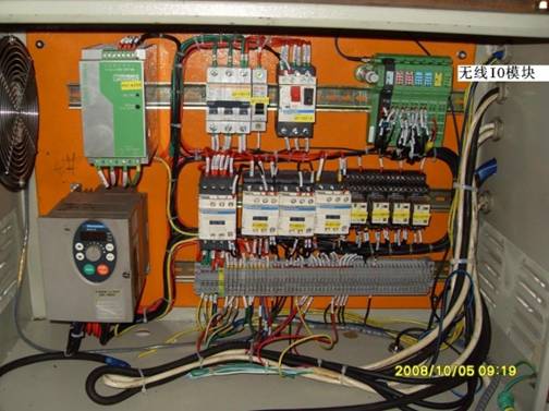

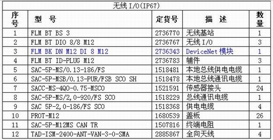

  以其中一条自行小车线配置的主要硬件清单。

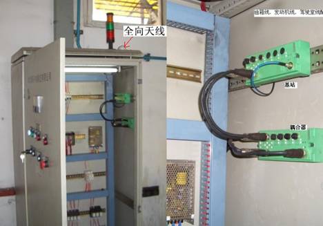

  主控单元由PLC控制器和无线基站FLM BT BS 3组成。无线基站作为I/O和PLC控制器的接口设备。可通过DEVICENET现场总线方式与欧姆龙PLC CJ1连接。

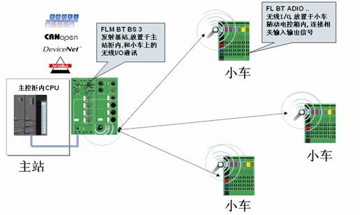

2.3 工作原理
  主控PLC完成所有的逻辑控制。小车上所有开关状态,位置信息,运动状态,速度信息等信号都通过无线I/O模块进行采集和交换,这些信息通过基站到达PLC单元,PLC通过程序执行来完成所有的逻辑运算,把执行结果再通过基站传送给小车上的无线I/O模块予以输出。以此来完成各种工艺要求的动作和运动。
图 1 工作原理示意图
图 2 地面主站
图 3 空中小车部分

3.2 基站的设置
3.3 耦合器的设置
  当基站的设置的设置完成后,就可以进行耦合器的设置工作,具体步骤如下
  1) 确认所有的连接无误;
  2) 上电;
  3) 从站读取自己BT网络的Local Bus:
  在耦合器有两个开关X1和X10,将X1拨到 B ,再将X10拨到D ,等待5秒,RUN闪红灯到不闪,再将X10拨到E ,等待5秒,RUN闪黄灯到不闪,再将X10拨到F ,等待5秒,RUN闪绿灯到不闪,读从站的Local Bus即完成。重新上电。
  4) 设置从站波特率(默认的是自适应的波特率,这一步通常不用做)
  将X1拨到你所需要的波特率(0:125K,1:250K,2:500K,3:自适应),再将X10拨到D ,等待5秒,RUN闪红灯到不闪,再将X10拨到E ,等待5秒,RUN闪黄灯到不闪,再将X10拨到F ,等待5秒,RUN闪绿灯到不闪,读从站的Local Bus即完成。重新上电。
  5) 设定节点地址
  当完成以上工作后,最后进行节点的设置,把 X1 和 X10设为你所需要的节点地址即可。重新上电。
