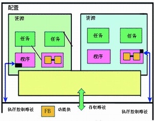

1.1 公共元素
    公共元素部分规范了数据类型、变量的定义,给出了软件模型,并引入配置(Configuration)、资源(Resources)、任务(Tasks)和程序组织单元POU(Porgram Organizition Unit)等概念。
1.1.1 配置
    在软件模型的最上层,把解决一个具体问题的完整软件概括为一个“配置”。它专指一个特定类型的控制系统,包括硬件装置、处理资源、I/O通道的存储地址和系统能力,等同于一个控制系统的应用程序。
1.1.2 资源
    在每一个配置中,有一个或多个“资源”,“资源”不仅为运行程序提供了一个支持系统,而且它反映了PLC 的物理结构,在程序和PLC 物理I/O 通道之间提供了一个接口,只有在装入资源后才能执行IEC程序。
1.1.3 任务
    在一个资源内可以定义一个或多个“任务”。任务被配置后可以控制一组程序或功能块。任务用于规定程序及其功能块的运行期特性。程序或功能块通常保持完全的待用状态,由一个配置后的任务来周期性地执行,或由一个特定的事件触发开始执行程序。
1.1.4 程序组织单元
    IEC61131-3引入了程序组织单元POU的概念,它是标准PLC 系统用户程序最小的、独立的软件单元,分为三类:函数(functions)、功能块(function-blocks)和程序(program)。
    函数是IEC61131-3 标准中的一个重要概念,是一些在程序执行过程中的软件元件,可以有多个输入,但只有一个输出。这些软件元件对一系列特定的输入值会产生相应的输出结果。
    功能块是IEC61131-3标准编程系统的一个重要的特征,是该标准中的核心元素,它体现了一种全新的面向对象程序设计理念。功能块类型对应于经典面向对象语言中的类的概念,功能块的实例(Instance)对应于对象的概念。功能块类型具有天然的封装特性,能够把特定的算法封装在某个特定的功能块中,它把具体的操作和操作数据相分离,也把系统的总体算法组态和单个算法的研制开发过程分开,以增加程序的可重用性和移植性。任何功能块可以用其他的更小的更易管理的功能块来编程,这样就可以由许多的功能块创建一个有层次的结构合理的程序。
    程序,既可以由函数和功能块组成,也可以用符合IEC61131-3标准的编程语言来编写,它是唯一的可以插入到任务中的类型,是任务的直接构成基础。
                                图1   IEC61131-3规定的软件模型

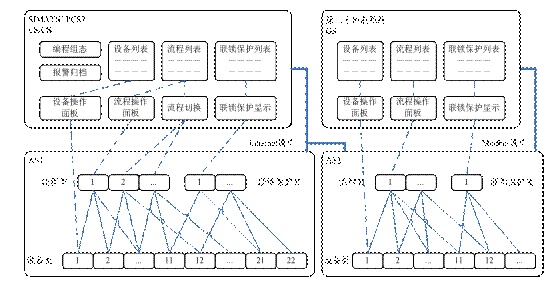

    SIEMENS的SIMATIC-PCS7软件是在SIMATIC-STEP7软件的基础上开发的,它所使用的工程师工具集(Engineering Toolset)全部采用了IEC61131-3标准。PCS7支持多种编程语言,不仅有CFC(连续控制功能图)、SFC(顺序控制功能图)等图形化的编程工具,还具有SCL等结构化的编程工具,上位机通过WinCC可以实现画面的灵活组态,另外,PCS7还提供了一个功能强大的功能块库,可以满足现场大多数设备的控制功能要求。下图是采用PCS7的整个风送控制系统结构图:
                               图2   PCS7的风送控制系统结构
    整个控制系统设置了两个AS站、1个SIMATIC PCS7 ES/OS站和1个第三方控制系统的OS站,其中,AS站负责设备、流程和联锁保护控制功能的实现,ES/OS站负责控制系统的编程组态以及对应AS站中控制功能的面板操作。整个系统采用工业以太网和冗余Modbus通信实现数据的可靠高速传输。

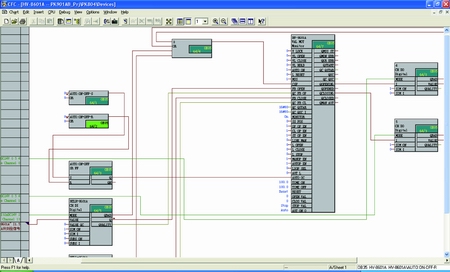

    设备类控制的实现主要采用了PCS7中的功能块库,PCS7提供了一个功能强大的功能块库,该库采用IEC61131-3标准的FBD编程语言,库中包含了大多数电机、电动阀等常见设备控制逻辑的功能块,本系统中对大多数设备对象控制可以直接调用PCS7库中功能块即可实现,对于个别控制逻辑特殊的设备,则采取了在CFC中利用各种逻辑单元进行搭建的办法来实现。下图是对某设备对象编程的具体实现。
                                 图3   某设备对象编程具体实现

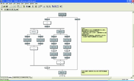

2.2.2 流程类控制的编程实现
    流程类控制的编程是通过PCS7中的SFC来实现的,SFC是西门子专门为顺序控制方案提供的图形化编程工具,采用IEC61131-3标准的SFC编程语言,对于本系统中生产流程的特点,SFC提供了快捷、方便的解决方案。系统中每个流程对应生成一个SFC功能块,SFC功能块主要由STEP(步)和Transition(条件)组成,另外,SFC功能块还具有启动、运行、等待、完成以及中断退出等属性。在SFC功能块中的每个STEP中记录了对应于设备对象的控制指令;在每个Transition中记录了流程顺序向下执行的条件,当流程被选中启动,将由SFC功能块中第一个STEP开始执行,接下来判断Transition,满足条件,流程向下继续执行,这样直至流程结束;不满足条件,流程等待。同时,Transition还可以设置执行时间,在执行时间内,Transition满足条件,流程向下继续执行;超出执行时间,Transition还没满足条件,则流程中断退出,同时,向上位机发送流程状态信号或报警信号,提示操作员进行处理。图4是对某流程对象编程的具体实现。
                                       图4   某流程对象编程具体实现

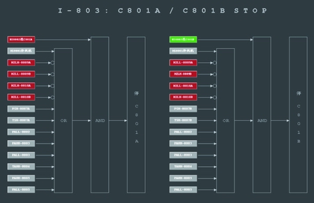

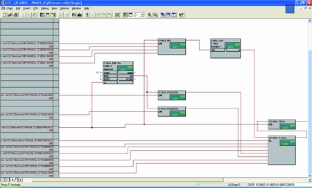

2.2.3 联锁保护类的编程实现
    针对风送系统联锁保护的特点,联锁保护类的实现充分利用了自定义功能块和在CFC中利用各种逻辑单元搭建而成,采用IEC61131-3标准的FBD编程语言,这样做的好处是非常方便CFC的在线调试。同时,利用PCS7的ES-OS Engineering变量上传特性,将联锁保护类的重要引脚上传到上位机进行显示。图5是对某联锁保护对象编程的具体实现。
                                 图5   某联锁保护对象编程具体实现
2.2.4 操作面板的实现
    设备对象和流程对象操作面板的实现主要是采用了PCS7系统自带的对应于下位机设备功能块和流程功能块的PCS7标准操作面板。联锁保护对象的显示面板是通过WinCC画面编辑器设计实现的,并与下位机对应联锁保护对象上传上来的变量点相关联,从而方便的实现了联锁保护逻辑的可视化。下图是为某联锁保护对象设计的显示面板:
                                 图6   某联锁保护对象显示面板
