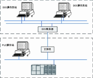

                               图1   基于OPC的DCS与PLC系统集成方案结构图
    DCS、PLC都具有OPC接口能力,采用OPC技术实现DCS与PLC系统集成的结构如图1所示。该方案具有以下主要特点:
    (1)都能将DCS数据库和PLC系统数据库在DCS中可以整合为一个数据库,完全实现在DCS上对辅助系统的监控。
    (2)DCS和SIEMENS PLC系统上位机软件组态王均基于OPC标准开发,且DCS的操作员站和PLC系统上位机均支持以太网通讯,因此易于实现。
    (3)OPC方案实际应用中可采用快速光纤以太网可保证网络的畅通和整个系统的性能,且网络拓扑结构简单,需要额外增加的设备较少。
    (4)当PLC系统发生双机热备切换时,DCS和PLC系统的通讯仍然能够正常进行,无需专门设计切换电路。
