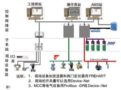

  3、艾默生——在并购基础上形成的艾默生过程控制公用事业部发表了“PlantWeb 数字化工厂管控网”,它涵盖了DeltaV 和Ovation。Ovation是其前身西屋过程控制公司于1997年推出,是WDPF的更新换代产品,在电厂获得了广泛的应用。现对Ovation介绍如图1。
  Ovation 网络是一个完全确定的实时数据传输网络。采用COST技术,网络相关硬件极易在市场上购得,不使用特殊网关、接口、网桥,具有所有网络的特性,如冗余、同步、确定和令牌传输,在与以太网、快速以太网、令牌环或其他拓扑结构相连时,使用TCP/IP,可以构成局域网(LAN)和广域网的信息系统。特性如表一所示。
  Ovation控制器:采用32位Intel 系列处理器及PCI总线,内嵌多任务实时操作系统(RTOS),内置Ovation和WDPF I/O接口;具有同时处理5个过程控制任务(由I/O过程点扫描,算法执行和输出扫描组成),扫描频率从10ms到30s;每个控制器可以运行多达6000个控制组态页文件;SOE记录下用户设定的数字量输入变化状态序列的分辨率为1/8ms(控制器间的时间分辨率为1ms);网络接口、功能处理器内存和网络控制器、处理器电源、I/O电源、输入电源、辅助电源、I/O接口,远程I/O通信介质均可以冗余设置,实时应用能够实现无扰动的冗余切换;控制器I/O能力为模拟量1024点,数字量(包括SOE点)为2048点,远程I/O最多8个节点,64个模块。
  Ovation控制器支持FF,Profibus-DP,DeviceNet三种现场总线标准,每个Ovation控制器最多支持24个网段(FF H1总线),还可以采用以太网方式连接FF智能现场仪表。
