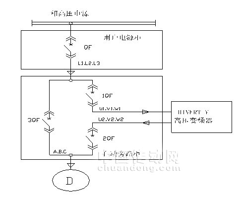

  电气系统改造是在原有6kV断路器和电机之间加变频调速系统和旁路开关柜经高压变频器输出为6kV变频电源,给电机供电。每套高压变频器配备自动隔离旁路系统。
  自动隔离旁路开关柜由三个断路器组成,分别是变频器进线断路器1QF、变频器出线断路器2QF、工频断路器3QF,6kV电源经原断路器至自动隔离旁路开关柜的变频器断路器1QF,经变频器后,再经自动隔离旁路开关柜的变频器出线断路器2QF至风机电动机。工频断路器3QF并接在变频器进线断路器1QF、变频器、变频器出线断路器2QF两端。在变频器处于“保护”状态时,将自动断开变频器进线断路器1QF、变频器出线断路器2QF,将自动吸合工频断路器3QF,即实现自动旁路功能。如图所示。变频器出线断路器2QF和工频断路器3QF由彼此的辅助节点实现互锁功能,即:变频器出线断路器2QF、工频断路器3QF不能同时吸合,变频器出线断路器2QF、工频断路器3QF可以同时断开。系统配置示意图如下:
  旁路开关柜上安装两个选择开关:(1)远程/本地选择开关,远程时DCS可操作变频器,本地时可在就地操作。(2)旁路手动/自动选择开关,变频器故障时自动旁路系统动作,同时发DI信号给DCS,如果自动旁路失败再发DI信号给DCS,可选择手动旁路操作。

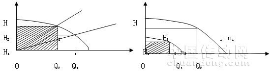

  当我们采用调节风门档板或阀门的开度大小来控制风机、泵类负载的介质流量时,观察到这些风机、泵类负载长期工作在额定转速,不可避免使其能量有相当部门会损失在档板或阀门上。应用风机、泵类负载的调速节能理论分析依据:当用档板或阀门开度来控制介质流量的大小时管阻档板曲线与功率P(阴影部分为输出功率)变化(如图1)。由曲线1到曲线2其介质流量减少了,而功率却没有减少多少。而通过改变转速n来调节介质流量情况就不同了(如图2)。
调节阀门的H-Q曲线 (图1)              调节转速的H-Q曲线 (图2)
  调节转速时,H-Q曲线由曲线1到曲线2档板开度100%时管阻曲线不变,功率节省了很多。(其中n1为调节前转速,n2为调节后转速)。

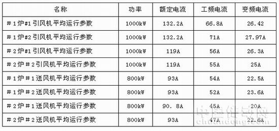

  为准确了解变频改造后节能效果,我们收集了改造前后在机组带90—100MW负荷时运行的相关数据,并根据半年来的运行情况,机组负荷集中在90—100MW段,根据该负荷改造前的平均运行参数,计算节能效果。改造前后数据收集如下表:
    5.2  节能计算
  通过上表我们可以看出,同种工况下,风机变频运行时电流比工频运行时电流小很多,节能效果非常显著。
  根据流体力学理论,在理想状态下风机、泵类负载具有风机的风量与转速成正比关系:Q1/Q2=n1/n2 ,风机的压力与转速的平方成正比:H1/H2=( n1/n2)2,功率与转速的三次方成正比:P1/P2=(n1/n2)3的特性,根据这些特性,我们分别计算各台风机的节能效果。

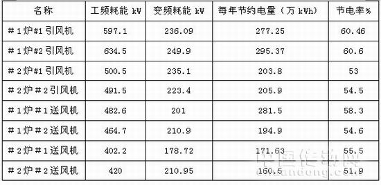

  运行时间取320天(7680h),变频器的效率97%,功率因数为0.86,运行电压为6.1kV,电价为每度电0.236元。根据公式P= 进行节能效果计算,如下表:
  6 直接经济效益分析:
    1)根据以上条件计算,变频运行方式较常规工频运行方式节能效果比较显著,节能幅度达50——60%左右。8台风机年节电功率为1790.85万千瓦时,平均节电率为56%。
    2)增加上网电价收入=年节约量×上网电价(注明:我厂上网电价0.236元/KW?h )
  每年增加上网电价收入=1790.85万kW?h×0.236元/kW?h =422.6万元
