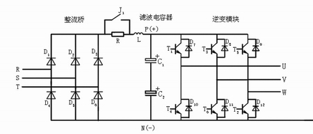

    变频器产品中主要有单相220V与三相380V的区分,当然输入缺相检测只存在于三相的产品中。图1所示为变频器主电路,R、S、T为三相交流输入,当其中的一相因为熔断器或断路器的故障而断开时,便认为是发生了输入缺相故障。

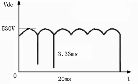

    当变频器不发生缺相的正常情况下工作时,Udc上的电压如图2所示,一个工频周期内将有6个波头,此时直流电压Udc将不会低于470V,实际上对于一个7.5kW的变频器而言,其C的值大小一般为900uf,当满载运行时,可以计算出周期性的电压降落大致为40V,纹波系数不会超过7.5%。而当输入缺相发生时,一个工频周期中只有2个电压波头,且整流电压最低值为零。此时在上述条件下,可以估算出电压降落大致为150V,纹波系数要达到30%左右。
                                          图2   Udc上的电压波形
    由此可以看出,在变频器输入缺相后仍在运行时,电容C将被反复大范围的充电,这种情况是不允许的,它必然将使电容器损坏,从而造成整台变频器的损坏。并且,若负载较轻,虽然不会造成电容的损坏,但是直流电压的纹波系数相比于正常时将会增大很多,而且目前变频器一般具有恒电压控制功能,这将造成开关占空比的振荡和负载电流的振荡。而负载较重时,则进一步损坏整流桥,促使变频器故障几率增大,如在送电时就发生缺相,由于单相大电流运行极易造成变频器烧毁。

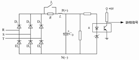

    检测变频器输入缺相,最简单的一种方法就是使用硬件检测,如图3所示是其中的一种方法。该电路中C0上的电压高低将反映R、S、T三相输入有无缺相,当发生缺相时,C0上的电压降低,光藕器件将不导通,A点的信号为高电平,对应缺相的发生。

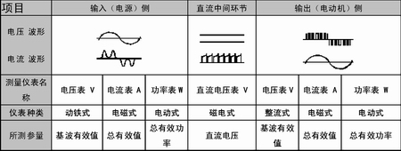

    对于变频器发生缺相故障时,可以从以下几方面进行检查:首先,通过电压表或钳型表来判断变频器输入输出是否正常。
    主回路电气测量的说明如表1所示。
                                            表1   主回路电气测量

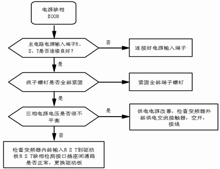

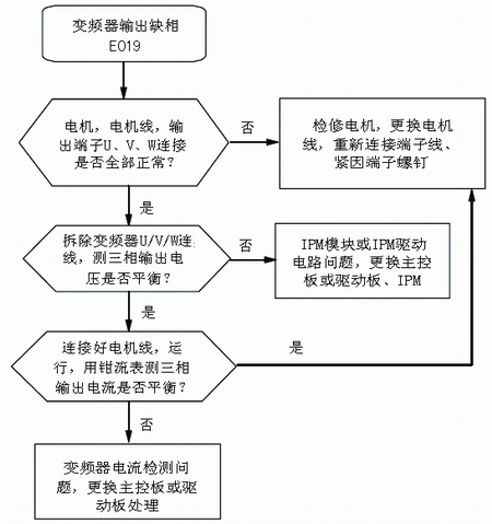

    对于缺相故障,艾默生变频器EV/TD系列故障代码显示E008(输入侧缺相)、E009(输出侧缺相)。故障定位如图4和图5所示。
                                       图4  艾默生变频器输入侧缺相故障定位
                               图5   艾默生变频器输出侧缺相故障定位

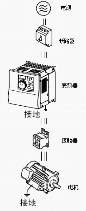

    某动力厂使用艾默生TD2000-4T2800P变频器用于江边取水泵站,如图6所示。水泵电机220kW,正常运行电流300A,使用已有一年。最近使用中发现不定时输出电流有突变,电流约增加1倍达到560A,电机振动厉害,但变频器不报故障。
                                           图6   江边取水泵站控制示意
4.2 分析处理
    现场检查发现变频器输出侧和电机之间分别接有一个断路器和接触器,如图7所示。断开电机,变频器空载运行,测量变频器的三相输出电压均衡;再带载运行,测量变频器的三相输出电压、电流,三相均衡,没有问题。正常运行约1小时后,电流突然增大,又出现了上述问题,这时用钳型表测量三相输出电流,发现U相电流为0,V相和W相嗲流为560A,再测量接触器上端的三相电压均正常,但测量接触器下端时发现U相电压为0,说明问题出在接触器上。拆掉接触器后直接运行,故障消除。
                                    图7   变频器外部器件图

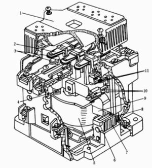

    交流接触器是广泛用作电力的开断和控制电路。它利用主接点来开闭电路,用辅助接点来执行控制指令。主接点一般只有常开接点,而辅助接点常有两对具有常开和常闭功能的接点,小型的接触器也经常作为中间继电器配合主电路使用。交流接触器的接点,由银钨合金制成,具有良好的导电性和耐高温烧蚀性。
    交流接触器主要有四部分组成:(1) 电磁系统,包括吸引线圈、动铁芯和静铁芯;(2) 触头系统,包括三副主触头和两个常开、两个常闭辅助触头,它和动铁芯是连在一起互相联动的;(3) 灭弧装置,一般容量较大的交流接触器都设有灭弧装置,以便迅速切断电弧,免于烧坏主触头;(4) 绝缘外壳及附件,各种弹簧、传动机构、短路环、接线柱等。当线圈通电时,静铁芯产生电磁吸力,将动铁芯吸合,由于触头系统是与动铁芯联动的,因此动铁芯带动三条动触片同时运行,触点闭合,从而接通电源。当线圈断电时,吸力消失,动铁芯联动部分依靠弹簧的反作用力而分离,使主触头断开,切断电源。
    图8所示为常见的CJ20系列接触器结构,当接触器摆放不合理或者触头吸合不平时,都会产生或这或那的问题。另外由于市场竞争激烈,国内有些厂家为降低成本,已经在偷工减料,比如:在线圈的制作减小线径甚至少绕匝数,在触头上用不符合国标的材料或厚度和截面都不够。这种情况不仅体现在接触器上,在其他如短路器等产品上也是如此。造成在实际使用中,标的是100A的接触器或短路器,其实际负载量只能在80A甚至更低,故障率很高。因此,很多变频器都不建议在输出端设置接触器,除非用于多泵切换。
