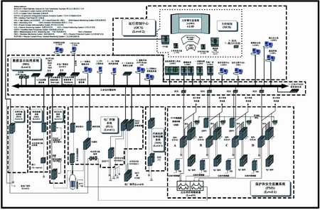

2.2  总体结构
    AP1000数字化仪表控制系统总体结构以实时数据网为界将整个仪表控制系统划分为上下两个部分,如图1所示。
    (1)下半部分执行核电厂的保护、控制和监测功能,分为两层:第0层和第1层。
    第0层 (Level 0),包括以下的执行部件和设备:核电厂的执行部件(泵和阀控制柜、开关柜等),敏感元件、一次仪表等以及反应堆停堆断路器;
    第1层(Level 1),包括以下的系统:保护和安全监测系统(PMS)、核电厂控制系统(PLS)、汽轮机控制和监测系统(TOS)、堆芯仪表系统(IIS)、特殊监测系统(SMS)、多样化驱动系统(DAS);
    (2)中间部分为非安全级的实时数据网,它是一个多重的100M高速以太网络,一些重要的系统都连接在该网络上;
    (3)上半部分属于第二层,包括主控制室在内的运行和控制中心系统和数据显示和处理系统。
    第2层 (Level 2),包括以下系统:运行和控制中心系统(OCS)、数据显示和处理系统(DDS)。
                            图1   AP1000数字化仪表控制系统总体结构

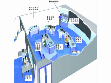

    (4)运行和控制中心(OCS)
    AP1000核电厂根据NUREG0969的要求设置了运行和控制中心系统,包括主控制室、技术支持中心、远程停堆室、应急运行设施、就地控制站以及这些控制中心内的工作站,如图2所示。除了控制台结构本体之外,控制室的其他设备都属于诸如保护和安全监测系统、核电厂控制系统、数据显示和处理系统等。
                                  图2   AP1000主控制室的布置图
