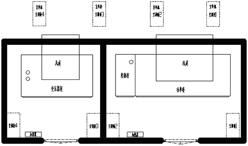

  (一)高压变频室,高压变频器的冷却系统的设计高压变频器室采用彩钢板厂房,为保证良好隔热保温,板壁要求在100mm以上,考虑到高压变频器中的变压器柜为变频器的主要发热源,将变压器柜和功率柜,控制柜分为两室放置,这样就能充分保证变频器运行的可靠性。
  由于大庆油田处在我国北方高寒地区,春夏秋较短,冬季相对较长。因此变频器的散热采用空调+风道的复合模式。即春夏秋用空调,冬季用风道散热的方式。同时在板房内配置电加热器,以保持冬季变频室在变频器停运检修维护时的温度。
  彩钢板房剖面图如下:

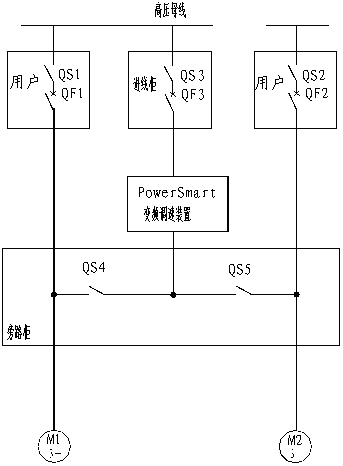

  (二)一次系统方案的设计:
  方案图如下:
  说明:
  1. QS1~QS5为高压隔离刀闸
  2. QS4,QS5机械互锁。
  3. QS4与QS1,QF1电气互锁,加装程序锁。
  4. QS5与QS2,QF2电气互锁,加装程序锁。
  5. 电机既可工频运行,也可变频运行,同一时刻一台电机只允许运行在工频或变频状态。
  6. 变频器检修维护时,将QS3,QS4,QS5全部断开,有明显的断开点,保护了维护人员的安全。
  7. 变频器检修维护时,电机(M1,M2)可工频运行,保证了生产的连续性。
