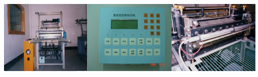

  1、替代原装进口的触摸屏显示,采用液晶屏作为上位监控部分进行实时监测显示和数据输入操作,简单实用;
  2、控制核心部分采用本公司0.75KW伺服控制器配0.75KW电机(根据客户需要以及工料的需要,也可以选用1.1 KW伺服控制器配1.1KW电机。注:此项目书以0.75KW控制器为例)。
  3、由于本公司伺服控制器具有PLC功能:输入输出接口、422/485通讯,无需外加上位机便可自成系统,可以直接替代原有进口伺服控制器PLC构成的系统,避免了外加PLC带来的成本和资源的浪费。利用随机提供的开发平台——QMCL语言,灵活、方便地开发用户控制程序,满足客户提出的额外的技术要求。保留位置检测开关、光电检测开关等配合控制器动作。

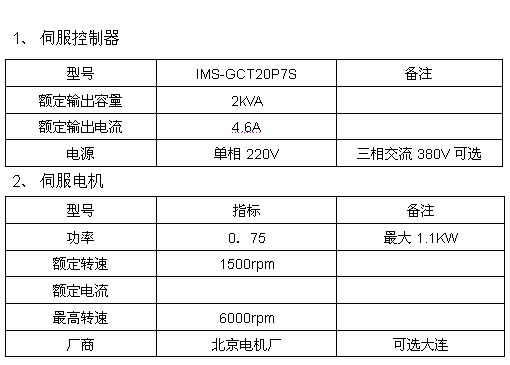

  (二)系统选型及配置

  2.现场调试
  切袋机切白袋的动作调试过程及完成功能
  A、系统上电后,在停止状态下进行参数设定
  B、停止状态下可进行伺服锁定及解除
  C、任何状态下可对电机上下电,下电时切刀继续动作送料停止
  D、系统启动后及系统暂停状态可以手动送料前进 / 后退
  E、实时显示切袋速度(单位:个 / 分钟)、批量、切袋个数等
  F、切袋过程中自动计数(设定批量到自动回零;总数累计必须手动清零)
  G、切白袋按要求自动进行袋长自动修正
  H、运行过程中计数/停止计数选择
  I、停止功能,在切刀自动停在高位时立即停止送料
  精度测试:分别设定袋长7mm、10mm、20mm、30mm、50mm、100mm、200mm、434mm、500mm、600mm,检测精度如下:
  200mm以下精度达到0.1mm;200mm以上精度在0.5mm以内。
