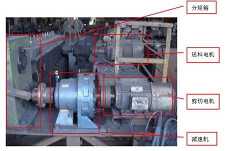

  采取在原有的直接启制动型盘刀剪切机的剪切电机加上时光IMS系列伺服控制器的方法实现就设备改造。改造设备的机械结构如图1所示
  (1)改造原理
  通过直接上下电控制30KW送料电机带动几组整形辊将钢筋送入矫直部分矫直后,送入剪切部分进行定尺切断;切断部分保持原有7.5KW普通异步电机,连接减速比11的减速机,带动分矩箱和盘刀进行切断。
  由于时光IMS伺服控制器具有加减速控制和位置控制功能,所以只要能保证切刀在同一位置启动,通过良好的加减速控制功能,保持每一次接到撞块上接近开关给出剪切信号后刀盘从启动到停止的动作时间一致,就能在送料速度稳定的情况下获得较好的剪切精度。同时配于IMS伺服控制器独有的Qmcl语言进行软件编程,可方便、灵活的实现以上功能。

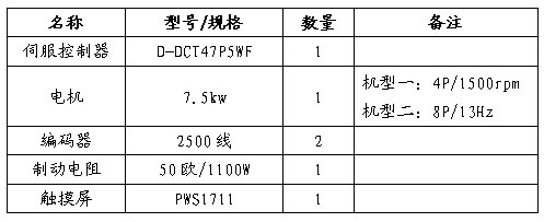

  硬件配置如下表:
  两种机型相比,第二种机型精度和送料速度较高,结构简单故障率低,使用更加方便;但成本相对较高。
