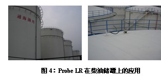

    2、重油的测量
  典型的重油介质为柴油等,其介电常数一般>3,有一定挥发性气体。可以采用低频的Probe LR或LR200直接测量(如图4)。

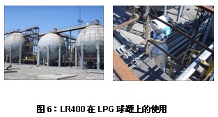

  主要的特点是:介电常数一般都非常低(1.5~1.8);高压低温储存;防爆要求;通常用球罐存储,球罐的高度一般在10~28m不等。
  目前的雷达液位计测量液化气主要有两种方式。
  一种是利用旁通管,使用低频雷达(Sitrans LR200)测量。由于这种方式对旁通管制作的要求非常高,很容易因为旁通管质量不理想,而导致使用效果不佳;甚至在一些量程较大的球罐应用中,由于旁通管过长,很容易发生扭曲的现象,使雷达液位计无法测量。使用LR200安装在旁通管或导波管上测量液化气的解决方案,由于种种原因,鲜有成功的案例。
  另一种采用高频雷达对低介电常数介质的良好发射特性,直接测量液化气液面。Sitrans LR400能够直接测量介电常数低至1.5的介质,可以满足液化气的测量。安装位置可以选在球罐的顶上,在球罐顶部直接开孔,为了保证维护的方便,一般需要在LR400安装在带球阀的安装立管(建议DN>150为佳)上,方便随时拆下来维护;或者安装在较粗的旁通管(直径6~10”以上)上。
  Sitrans LR400在国内的独山子石化炼油厂应用,并取得了良好的使用效果。根据现场的使用测试,发现LR400的测量精度和重复性均能达到非常好的效果。

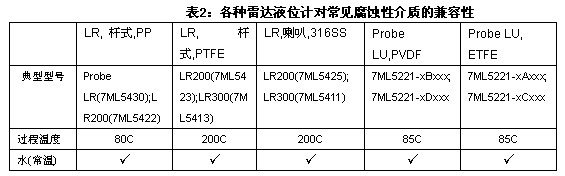

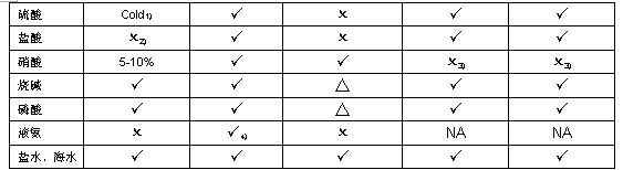

  大部分腐蚀性介质的介电常数都较高;伴有不同程度的挥发性气体(烟雾);不同浓度的腐蚀性介质对不同的雷达天线材料有不同的腐蚀性要求;很多腐蚀性介质的挥发性气体具有一定的渗透能力,再一段时间的使用后,可能会渗透到仪表电子部分或天线的电机发射部分而损坏雷达液位计。
  采用何种雷达天线来测量腐蚀性介质,一般需要事先查化学兼容表来确认。
  1):不适用于温度较高的硫酸;2):能承受盐酸干气体;3):超声波不适合用于测量硝酸,硝酸的挥发性气体对超声波有强烈的吸收作用;4):液氨气体具有极强的渗透作用,需要选择一体化垫片的气密型设计。
  :可以使用;?:使用效果一般;?:不可使用;NA:未知
  考虑到很多腐蚀性介质的挥发性气体也具有一定腐蚀性和渗透性,因此一般会选择一体化法兰垫片的选项来防止挥发性气体对法兰的腐蚀和通过法兰连接处进行渗透。
