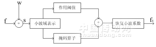

  基本小波消噪模型如下:
图1 小波消噪过程模型
  (1)原始信号f .(2)噪声信号w .(3)信号在小波域的表示Lψ,即原信号(含噪声)在小波变换下的分解系数。(4)阈值算子Fδ:阈值算子作用后,模值小的系数被置为零,只保留模值大的系数项,即

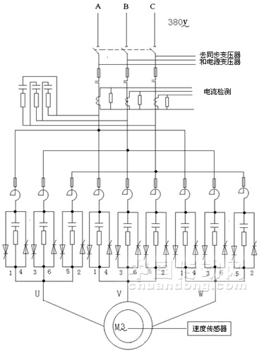

  本实验采用基于双变量控制理论的自然无环流控制方式的交交变频器[4]来对电动机进行调速控制。实验系统原理图如图2.数据采集及分析框图如图3
图2实验系统原理图
图3数据采集及分析框图

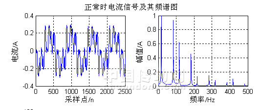

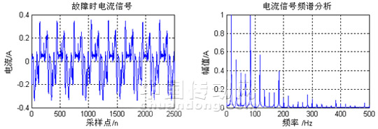

  变频器常见故障有开关元件断路,短路及保护元件电阻电容等故障,本文主要对晶闸管开路故障进行分析,从原理图可知此种情况故障也分好多种[5]。本实验人为地将V相3号晶闸管断开,用虚拟仪器进行数据采集。
图4 正常和故障时电流信号及其频谱图

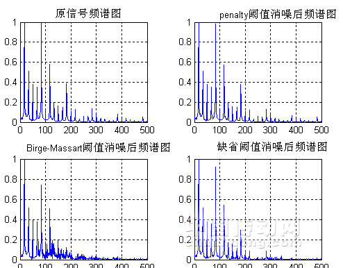

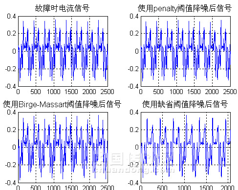

  本文采用选用db3小波,对故障信号进行4层小波分解。并采用上述三种阈值确定规则分别对信号进行消噪并重构,同时对重构后的信号进行频谱分析。消噪后信号及其频谱图如图5所示。
图5消噪后信号及其对应频谱图
  由图3、4可知变频器故障时电流信号波形会发生变化,由频谱图可知正常时谐波分量以5、7、11、13、17、19为主,而故障时会出现偶次谐波含量,同时出现3次谐波而正常不会出现。由图5对故障时电流信号采用三种消噪方法进行处理可知,penalty阈值和缺省阈值较Birge-Massart策略消噪后信号的光滑性和相似性好,而缺省阈值效果最好。
