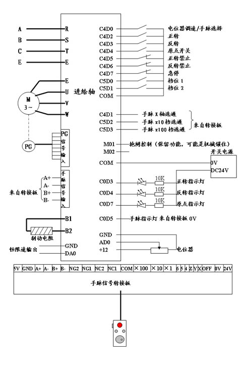

  进给伺服:
  1.电位器调速:在这种模式下,用户可用三位置旋钮选择正转、反转或停止,用三位置旋钮选择速率档位,用电位器进行模拟量调速,系统有抱闸控制,限位保护及急停保护功能。
  2.手脉对刀:在这种模式下,用户可操作手摇脉冲发生器,选择需要控制的轴并选择×1、×10、×100任意倍率,进行对刀操作,系统有限位保护及急停保护功能。
  3.模拟量状态下,用2位置旋钮开关控制离合器选择进给电机是控制竖直方向还是水平方向;手脉状态下,用x、y四个轴选开关控制离合器选择两台进给电机是控制竖直方向还是水平方向。
  主轴伺服:通过按钮选择正转、反转或停止,用电位器进行模拟量调速。系统有连接转速表显示转速的功能,最高转速取决于电机型号。
  三、电气连接示意图
