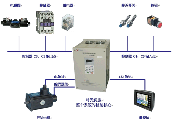

概述 数控枪钻是一种高效的深孔加工机床,加工范围广泛,用于玻璃纤维、特氟龙、高强度合金的深孔加工。对于公差和表面粗糙要求严格的加工产品,使用数控枪钻可以保证对孔的尺寸精度、位置精度、和直线度的精确控制。在一般控制器驱动调速工程应用中,多数需要外围机电控制系统实现控制器的自动化运行。如常见的机电顺序运动系统,控制器与PLC集成联控运行,使工程的实现比较复杂。 数控钻枪采用时光伺服控制器作为进给伺服系统,利用控制器内部的PLC功能和和通讯功能,可实现对整个机床电气的控制。内部集成的嵌入式可编程控制器,为伺服系统提供了精简的整体解决方案。具有结构简单、功能强大、性能优异的特点。项目介绍数控枪钻的核心控制由时光伺服控制器、触摸屏、电机构成。控制器通过电机的编码器反馈信号,实现对电机位置、速度、加速度、转矩进行高速控制。控制器与电机形成电流、速度、位置三闭环控制系统。控制器通过422通讯端口与触摸屏连接,触摸屏作为控制系统的输入输出界面,可直观显示电机的转速、进给位置、工作状态等参数。另外,此系统采用自动和手动两种方式对电机进行操作,监控机床的运行状态,确保系统正常运行。
