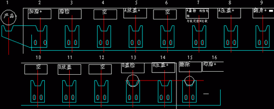

  完整的双面轴承加脂加盖生产流水线依次要进行送料、加脂、脂检、空操作、A面加盖、空操作、A面盖检、A面压盖、翻身、空操作、B面加盖、空操作、B面盖检、B面压盖、删除和均脂等16个工位动作,其工序过程如图2所示。只有前一个动作检测执行成功,后面才能执行,如果前面动作执行不成功,则对应此产品的后面工位均不执行,并且执行不成功的这个不良产品将一直移到删除工位进行删除。例如:产品脂检不合格,则后面工位均不动作,移至删除位删除不良品。
图2 工序流程图
  各工位开或关选择有两种模式:
  (1) 触摸屏内手动选择
  各工位开或关可在触摸屏内修改。比如,在触摸屏内设定‘是否需要加脂’这个条件,设定为加脂则执行加脂程序,设定不加脂则加脂程序不执行,依次类推,直至均脂。
  (2) 自动循环过程自动选择
  自动循环过程各工位除了要根据触摸屏内设定的工位选择条件执行外,还要依赖脂检、盖检的结果自动选择后续工位是否执行。譬如,如果某产品做A面盖检后发现不合格,则此不良品移至后续的工位时,动作都不执行,在删除工位进行不良品删除。

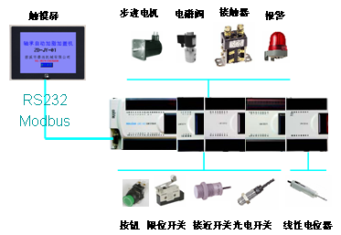

图3 控制系统结构
  分析设备工艺要求,系统需要36路数字量输入,25路数字量输出和2路模拟量输入,同时需要一点高速脉冲输出实现步进电机运动控制。系统选用和利时公司的LM 系列可编程控制器LM3106A、LM3210、LM3212、LM3221和LM3310实现控制。 控制系统结构如图3所示。
  LM3106A本体集成14通道24VDC输入, 10通道晶体管输出,可连接4个扩展模块。具有2点100KHz高速脉冲输出,一个RS-232串行通讯接口,支持Modbus RTU从站协议,可与和利时触摸屏进行串口通讯。
  LM3210是8通道数字量输入扩展模块,LM3212是16通道数字量输入扩展模块,M端为模块各自的外接DI公共端,可接24VDC传感器电源的正端或负端,以适应源型\漏型的DI。
  LM3221是16通道晶体管输出扩展模块,输出额定负载电压为24VDC。
  LM3310是4通道的模拟量输入扩展模块,4个通道可独立配置为0-10V标准电压信号输入或者0-20mA、4-20mA可选标准电流信号输入。
  触摸屏选用和利时公司5.7″彩色显示屏。

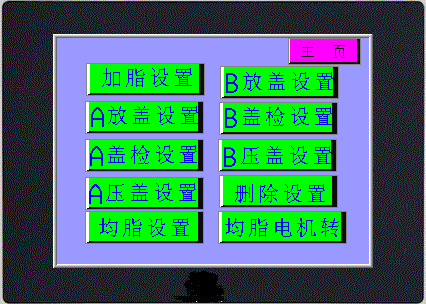

  触摸屏主要实现人机交互,对轴承加脂加盖机器进行工位开或关选择,负责系统的在线监视、控制、调试、维护。完成数据显示、数据分析和操作保护三类功能,可分为以下几个方面:
  (1)参数设定、实时数据的收集处理和显示及命令控制界面,如图4所示。
  (2)为保证监控系统的安全性,对于某些特殊的控制参数设有多级密码保护功能,以确保控制参数及系统的安全性。
  (3)实现系统手、自动控制,即达到系统的自动控制,又便于设备的调试与维护。
  (4)具有报警和故障显示功能,对系统达到预警提示及安全控制的功能。如图4-图7。
图4 工位选择画面

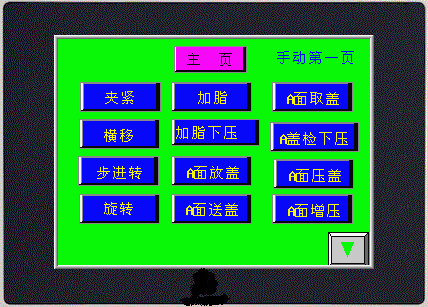

图5 手动画面

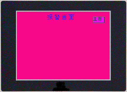

图7 报警画面

  (2)手动模式程序可单独进行各工位的开或关选择设定,并可以单独对各工位进行动作测试,全部为点动。在自动模式运行前,需要先在手动模式下进行设备初始化操作。

  (5)报警程序进行包括设备运行不到位超时、产品在流水线积压、缺料等各种故障自动识别,自动声光报警,触摸屏显示,必要时进行自动停机保护。
  4.2.2  工位选择控制编程思路
  此生产线一共有16个工位,可以对应定义16个16位的word型掉电保持区操作数%MW300-%MW330,分别对应各工位的控制位:1号%MX300.0,2号%MX302.1,3号%MX304.2,4号%MX305.3……15号%MX329.6,16号%MX331.7。1号送料工位装有光电传感器,通过该传感器对16个操作数进行移位控制,每次1号工位检测到新送过来一个产品,做一次移位,把工件位置确定下来。在需要检测工作的位置也就是3、7和13号位置装有检测传感器,产品检测到不合格时,将各操作数对应此检测位置的控制位置0,那么当移位到各工位控制位时,就不执行工位操作。
  例如:0000,0000,0000,0001表示第一个产品刚进来,当这个产品走到工位4,操作数是0000,0000,0000,1111,此时若脂检工位(工位3)有不合格检测信号则将各操作数的第3控制位%MXm.2均置0,操作数是0000,0000,0000,1011,下一个新产品送到移位后操作数是0000,0000,0001,0111,此时%MXm.3位(4号工位控制位)是0,则4号工位不执行工位动作。依次类推,直至此不合格产品最终在删除工位进行删除。
