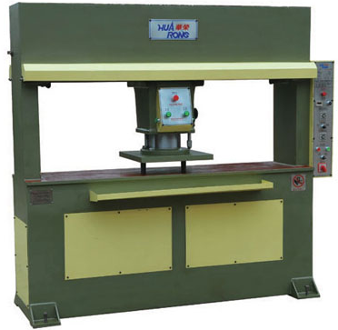

  智能全自动液压龙门下料机设备外形见图1,其结构由整体底座、冲头、横向传动定位、纵向传动送料、油泵、气缸和电气控制系统等组成。
图1 设备外形图
  冲头部分作竖直和横向运动,完成冲裁动作。竖直方向受油泵和气缸控制做上下往复动作,往复一次完成一次冲裁。水平横向由步进电机带动蜗轮中螺母旋转,使丝杆及与之相连接的水平移动轴向左或向右作水平移动,做冲裁定位。步进电机可保证定位准确。水平纵向传动送料由步进经减速器减速后,经输出轴皮带传动至送料齿轮完成送料部分的前移和后移动作,步进电机可保证送料长度的精确控制。

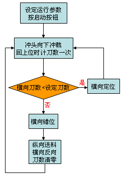

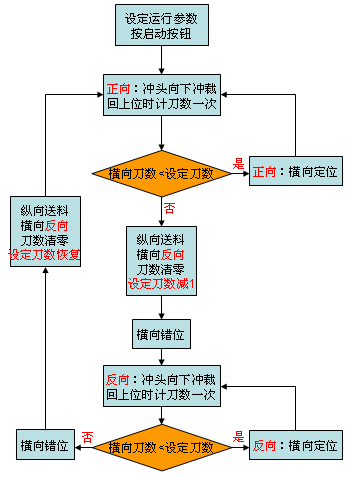

  图2为错位不减刀的加工工艺图,一个往复冲料过程中横向左移和右移冲裁刀数相同。图3为错位减刀的加工工艺图,一个往复冲料过程中,向右冲裁过程比向左冲裁过程少一个冲裁动作。冲裁过程的初始定位距离、横向错位距离、相邻刀之间的横向距离以及纵向送料距离都可以设定。错位不减刀和错位减刀工艺的工作过程基本相同,程序流程见图4(错位不减刀)和图5(错位减刀)。

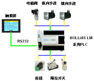

  智能全自动液压龙门下料机控制系统由控制部分、驱动部分和监控部分组成。系统结构图见图6。
  4.1 控制部分
  本系统采用LM系列专用高速运动控制模块LM3106A控制。LM3106A是专为实现高速运动控制而设计的模块,主要用于步进或伺服电机的定位控制。
  LM3106A本体集成14通道24VDC输入,10通道晶体管输出,其输出有2个公共端,输出通道采用5-24VDC电源供电,具有两路高速输出,可做PWM(100KHz)或PTO(50KHz)使用,另外,还可以通过RS-232通讯口与触摸屏进行通讯。

  智能全自动液压龙门下料机驱动部件包括横向步进电机、纵向步进电机和竖直液压气动装置。
  步进电机及驱动器均采用和利时公司的产品,其中驱动器选择三相混合式步进驱动器SH-32206,16种细分运行模式可选,最大驱动电流6A/相。下料及冲裁过程采用步进电机进行横向冲裁定位和纵向送料定位,保证加工定位精度,可有效地节省原料,防止错位废料。
  冲头上下往复冲裁动作由油泵和气动装置完成,通过PLC控制电磁阀的得失电实现。

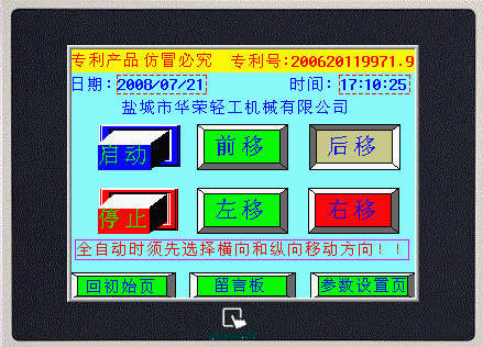

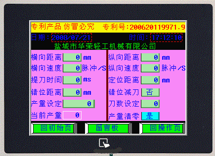

  上位监控部份由一台和利时触摸屏,配以监控软件来完成。触摸屏上可以进行动作操作,运行参数设定,工作状态选择以及显示PLC的输入输出点工作状态。图7-图8为触摸屏部分监控画面。
图7 主操作画面
图8  系统参数画面
