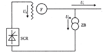

  自并励励磁方式:自并励系统(见图1)通过接在发电机出口的励磁变压器取得励磁电流,经整流后供给发电机励磁。
图1自并励原理图
  自并励方式的优点:结构简单、可靠性高、造价低、维护量小;没有励磁机,励磁变压器放置自由,缩短了机组长度;直接用可控硅控制转子电流、电压,可获得很快的励磁电压响应速度。 自并励方式的缺点:自并励系统强励能力差;短路电流的迅速衰减,带时限的继电保护有可能出现拒动,使继电保护配合较复杂。

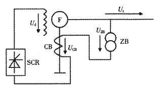

  自复励励磁方式:自复励系统(见图2)除设有励磁变压器外,还设有串联在发电机定子回路的电流互感器。这种励磁方式可以从励磁变压器和串联变压器同时获得电源,解决了发电机近机端短路时的强励问题。
图2自复励原理图
  自复励系统存在以下缺点:
  1、串联变压器运行噪声很大。
  2、串联变压器的电抗使整流柜的可控硅换相角和可控硅的关断尖峰电压增大。
  3、增加了串联变压器,设备和接线都变得复杂了,维护工作量。

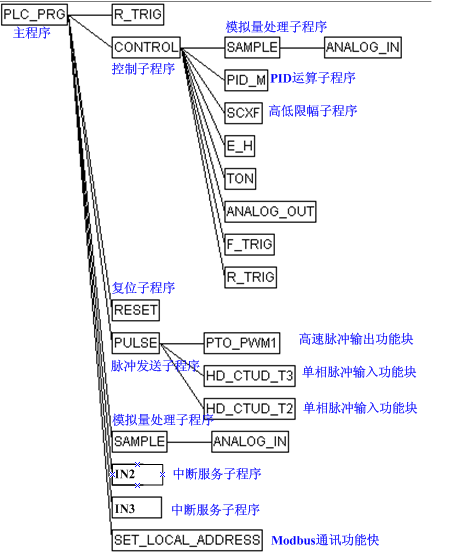

图3 控制程序组成框图
  软件部分包含:控制程序和触摸屏监视画面。其中控制程序包括:主程序、初始化程序、运行控制子程序、显示子程序、模拟量处理子程序、功率计算子程序、调节计算子程序、中断服务子程序、通讯子程序等部分。控制程序组成框图如图3所示。
  其中控制子程序包含自动(恒压)、手动(恒流)及恒功率因数三种运行方式。机组正常运行时,运行方式的切换可按人工预置方式进行,也可在线进行手动切换。当机组从带负荷状态进入空载运行时,调节器将自动返回到恒压运行方式。

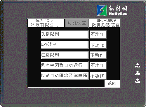

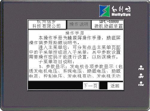

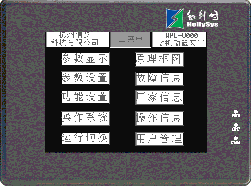

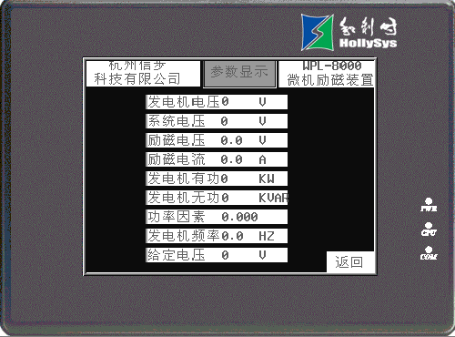

  系统通过触摸屏来修改、显示机组参数、现场工况和故障信息。几个主要的触摸屏画面如下所示:
  1、主菜单画面:主要是完成系统功能画面的选择。可以进入参数显示、参数设置、功能设置、操作信息等画面。
  2、参数显示画面,显示电流、电压、频率等参数。
  3、功能设置画面。
  4、操作说明画面。
