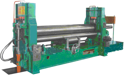

图1 设备结构图
图2 上、下辊位图
  上辊的上下移动及上辊的水平移动均设有数字显示装置,因而操作方便,控制准确。上辊倒头的翻转、复位均由油缸来执行,上辊的平衡通过卸料装置来完成,从而使卸料更为方便。 本机两下辊为主动辊,位置固定,由主电机经主减速器减速后,经输出轴齿轮传动至设在下辊两端的齿轮使下辊转动,减速机输入轴伸出端设有制动装置,当板料被上下辊夹住,板料与工作辊之间产生磨擦力,使板料运动,通过三辊与金属板相接触的三个切点构成弧度,使平板弯曲,调整上辊的压下量,可达到所需弧形或圆形工件的曲率半径。本机上辊为从动辊,依靠工作辊面与钢板间的磨擦力,使其旋转,其上下移动由两端顶部液压缸驱动。上辊前后水平移动则是由制动电机经一对V型带轮传动至副减速机输入轴再由减速机两侧输出轴经联轴器传动至轴承座中蜗轮副,通过蜗轮中的螺母旋转,使丝杆及与之相连接的水平移动轴向前或向后作水平移动,从而带动固定侧及翻倒侧机架同上辊一起向前或向后水平移动。在机器的翻倒侧机架一端,设有一个翻倒油缸,当卷制工作结束后,上辊移动至中间位置并上下爬升到预定高度,翻倒油缸动作,使翻倒侧机架翻倒,卸下工件后,双级油缸再动作使翻倒侧机架恢复,到此一个工作循环结束。

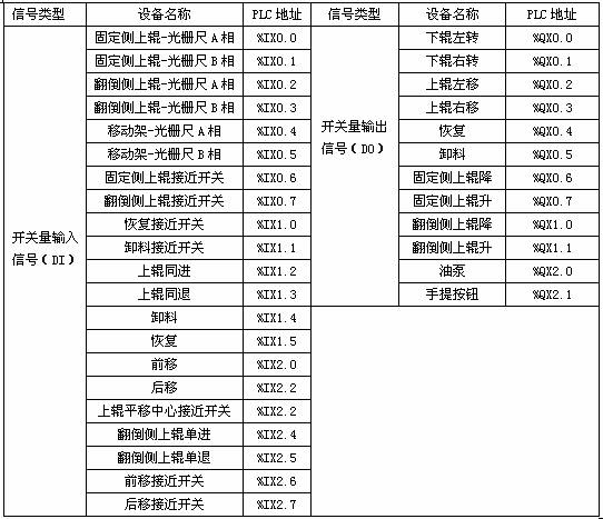

  表1为控制系统的I/O配置。
  表1 系统I/O分配表

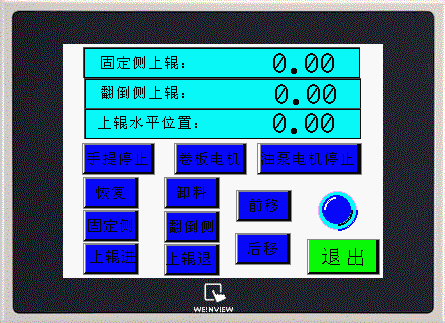

  上位监控部份由一台和利时触摸屏,配以监控软件来完成,触摸屏上可以进行卷板动作操作,数字显示上辊的上下移动及上辊的水平移动,以及显示PLC的输入输出点工作状态。图4-图7为触摸屏部分监控画面。
图4 主操作画面

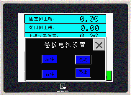

图5 卷板电机控制画面

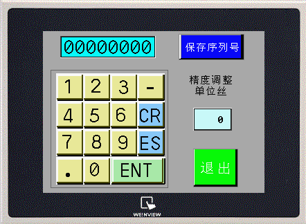

图6 精度调整画面

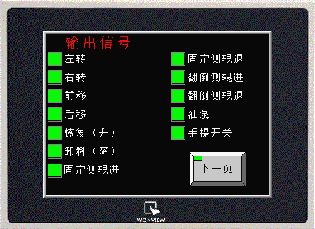

图7 运行状态显示画面
