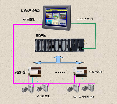

  经编机梭节横移系统由控制部分、驱动部分和监控部分组成,系统结构图见图1。
  1)控制部分
  主控制器要进行横移信号采集与处理,协调各分控制器的同步工作。系统采用和利时公司G5系列PLC,由一个CPU模块FM215-2BT02、两个16点开关量输入模块FM221-1BH00、三个16点开关量输出模块FM222-1BH00和一个16点继电器输出模块FM221-1HF00组成。
  系统分控制器共有28个,每组分控制器控制两轴梭节伺服。分控制器采用和利时公司LM系列高速运动控制CPU模块LM3106A,CPU模块上集成14点输入和10点晶体管输出,具有一个RS232串行通讯接口,具有两路100KHz高速脉冲输出功能。分控制器通过RS232/RS485转换器以485通讯方式连接到上位计算机上,进行监控。
  2)驱动部分
  系统共有56条梭节,由和利时公司56套900W的森创交流伺服进行控制,伺服的动作根据织花转换程序事先转换好的存储在分控制器中花型数据进行动作。
  3)监控部分
  上位监控部份由一台研华触摸式平板电脑TPC-1261,配以监控软件来完成;同时电脑上还运行织花花型转换程序进行花型数据的转换与下载。
图1 经编机梭节横移系统结构图
  4 经编机梭节横移系统过程介绍
  每个梭节横移的速度及精度。经编机的主轴要求转速达到400转,主轴每转一周横移要动作一下,且动作时间只有1/3转的时间内要完成,否则横移失败。
  花型是数据转化。由于织花的花型是由纺织CAD软件生成的。系统需要将纺织CAD生成的相关花型数据转换成PLC能识别的数据,进而进行梭节横移控制。目前系统编写了一个花型转换软件来完成花型数据的自动转换及数据的下载。
  监控软件采用和利时公司组态软件,完成整个系统的运行状态监控:伺服的运行状态,PLC、伺服的通讯状态,花型运行的梭节号等等运行状态;完成系统的参数设置:机械参数主要是主轴参数,运动参数主要是给PLC定位控制用的(脉冲频率,滤波时间,加减速时间等等);另外完成工艺装针、故障处理、盘头控制、用户管理、帮助等功能。
