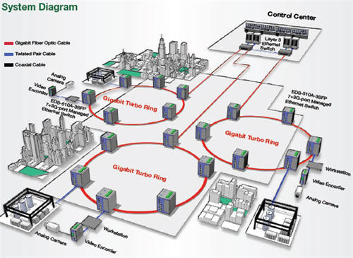

  Moxa的方案
  胶州电能集团拥有位于3个不同城市的30个变电站。 为了更可靠地进行配电监控,胶州电能集团为他们的能量控制系统部署了一个以太网环形拓扑结构。 基于这30个变电站所处的位置,使用 Moxa 公司的 EDS-510A-3SFP Gigabit 网管型以太网交换机建造了3个环形以太网。 这些环形以太网使用 Moxa 公司的 Turbo Ring 专利技术作为备用系统。 配电系统的保护继电器直接连接到 EDS-510A-3SFP 交换机上,共同组成一个受 Moxa 公司 Turbo Ring 协议保护的环形拓扑,从而保证在网络故障时实现毫秒级的恢复。 此外,每一个 EDS-510A-3SFP 交换机都连到一个用于视频监控的工作站,从而为系统维护人员在现场进行监测操作提供了一个有效的途径。 EDS-510A 交换机配备有三个 Gigabit 以太网端口以提供高带宽的解决方案,不仅为冗余 Gigabit Turbo Ring 骨干提供能量,也留下一个空的 Gigabit 端口用于向上连接到核心交换机上。
  为什么选择Moxa?
  Moxa 公司的以太网交换机可以用来构建恢复时间小于20毫秒的介质冗余网络,保证了能量控制系统的稳定性。
  EDS-510A Gigabit 以太网交换机配有三个 Gigabit 以太网口,以提供高带宽的解决方案,在构建集成的数据和视频网络的同时,还留有一个空余的端口用于向上连接到核心交换机上。
  智能化的功能,例如通过电子邮件或继电器输出提出警告,使得故障处理更加简易。
  推荐产品: EDS-510A-3SFP
  2个用于冗余环形网的 Gigabit 以太网口和1个用于向上传输的 Gigabit 以太网口
  用于以太网冗余的 Turbo Ring(恢复时间小于20毫秒)和 RSTP/STP(IEEE 802.1W/D)
