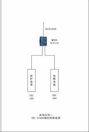

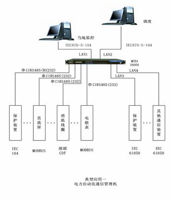

  典型配置
  RS201通信管理机目前多应用于变电站自动化系统中,其典型应用结构可以见下图:
